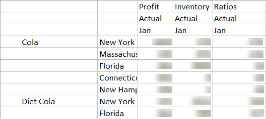

กริดต่อไปนี้เป็นแบบอะซิมเมตริก เนื่องจากผลิตภัณฑ์ Diet Cola มีตลาดในกริดน้อยกว่าที่ผลิตภัณฑ์ Cola มี
กริดแบบอะซิมเมตริกที่มีค่า 'Actual, Jan' สำหรับห้าตลาดสำหรับ Cola แต่มีเพียงสองตลาดสำหรับ Diet Cola

นี่อาจเป็นกิจกรรมการคำนวณมากกว่าที่คุณต้องการ หากคุณต้องการคำนวณเฉพาะค่าผสมที่แสดงบนกริด คุณสามารถระบุลำดับค่าที่จะคำนวณ และจำกัดการคำนวณเป็นเสี้ยวข้อมูลที่เล็กกว่าได้ ลำดับค่าที่คำนวณสามารถลดเวลาการคำนวณและขนาดลูกบาศก์ลงได้ด้วย
Cola->"New York"
Cola->"Massachusetts"
Cola->"Florida"
Cola->"Connecticut"
Cola->"New Hampshire"
"Diet Cola"->"New York"
"Diet Cola"->"Florida"

FIX ({@GRIDTUPLES(Product, Market)})
   Sales (Sales = Sales + 10;);
ENDFIX
หากคุณรันสคริปต์การคำนวณนี้จาก Smart View กับกริดด้านล่าง ระบบจะคำนวณเฉพาะชุดค่าผสมของผลิตภัณฑ์และตลาดที่แสดงอยู่เท่านั้น ตัวอย่างเช่น ระบบจะไม่คำนวณ "Diet Cola"->Massachusetts เนื่องจากไม่ได้เลือกให้แสดงโดยตรงในกริด โปรดทราบว่าระบบจะคำนวณสถานการณ์ทั้งหมด (ไดเมนชันแบบสปาร์ซที่สามในลูกบาศก์ตัวอย่าง) แม้ว่าจะมีเฉพาะค่า "Actual" แสดงอยู่บนกริดก็ตาม นั่นเป็นเพราะไดเมนชันสถานการณ์ไม่ได้เป็นส่วนหนึ่งของคำสั่ง GRIDTUPLES ในสคริปต์การคำนวณ
