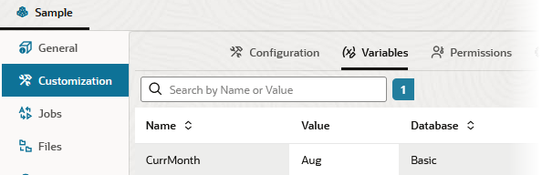

  1. Global veya uygulama düzeyinde bir ikame değişkeni oluşturun.
    Uygulama düzeyinde oluşturulan bir ikame değişkeninin görüntüsü. Ad: CurrMonth, Değer: Aug
