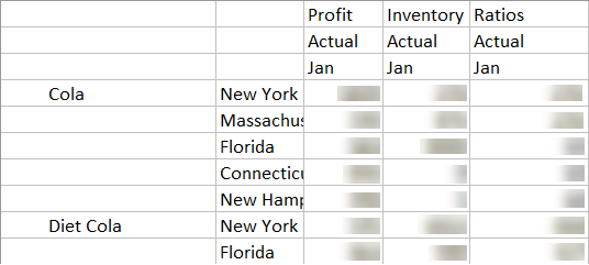

以下网格是非对称的,因为 Diet Cola 产品在网格中具有比 Cola 产品较少的市场。

这可能比您需要的计算活动更多。如果希望仅计算网格上显示的组合,则可以指定要计算哪些元组,并将计算限定于较小的切片。对元组进行计算还可以减少计算时间和多维数据集大小。
Cola->"New York" Cola->"Massachusetts" Cola->"Florida" Cola->"Connecticut" Cola->"New Hampshire" "Diet Cola"->"New York" "Diet Cola"->"Florida"

如果您从 Smart View 针对下面的网格执行此计算脚本,则只会对所显示的产品和市场的组合进行计算。例如,不会计算 "Diet Cola"->Massachusetts,因为它未显式显示在网格上。请注意,虽然只有 Actual 显示在网格上,但是会对所有方案(在此示例多维数据集中为第三个稀疏维)进行计算。这是因为方案维不是计算脚本中的 GRIDTUPLES 语句的一部分。
