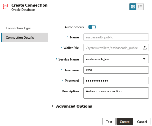

  3. 按一下建立連線並選取 Oracle Database。
  4. 使用切換開關選取自治式。
    「建立連線」對話方塊的圖像,其中顯示如何建立 Essbase 與 Oracle Autonomous Data Warehouse 的連線
  5. 輸入連線名稱。
  6. 如有需要,可拖放公事包檔案,或是按一下公事包檔案欄位來上傳公事包檔案。
    如果您是使用已提供給您的連線 (儲存區域連線),則不需要上傳公事包,因為它應該已經在儲存區域中。選取儲存區域資料庫選項。
    如果您需要上傳公事包,可以從 Oracle Cloud Infrastructure 的「自治式資料倉儲管理」頁面中選取下載從屬端證明資料 (公事包),以取得公事包檔案。
  7. 選取服務名稱。
  8. 輸入您的自治式資料倉儲使用者名稱和密碼,並視需要輸入描述。
  9. 按一下測試以驗證連線,如果成功,請按一下儲存。
  4. 使用切換開關選取自治式。
  5. 輸入連線名稱。
    已選取「儲存區域資料庫」選項
  7. 選取服務名稱。
  9. 按一下測試以驗證連線,如果成功,請按一下建立。
