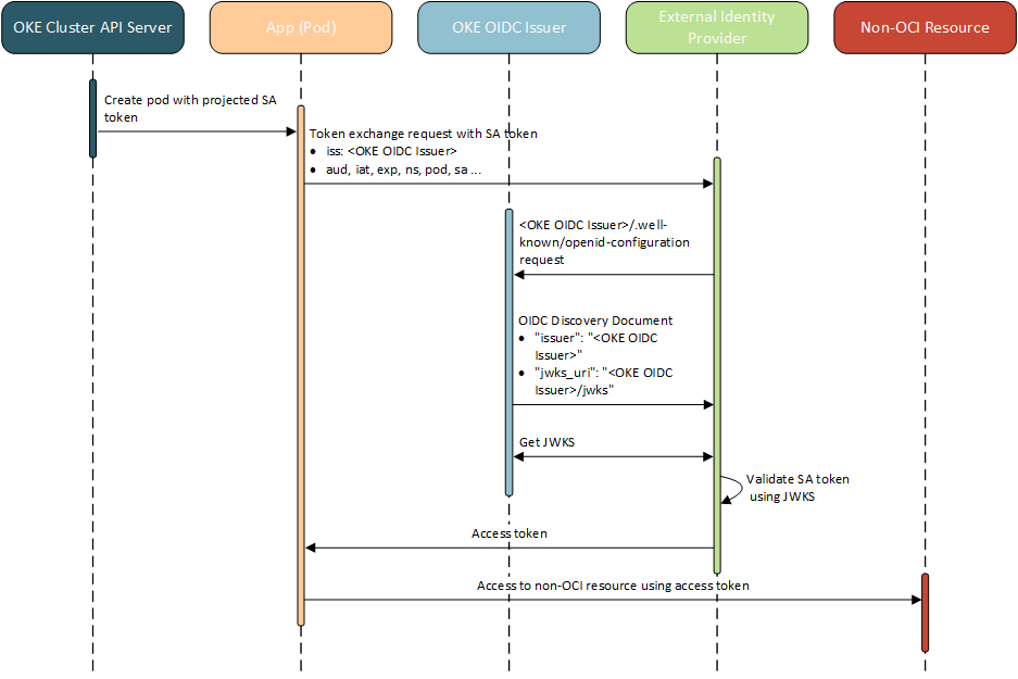

OIDC Discovery-Tokenaustauschprozess
Wenn Sie OIDC Discovery für ein Cluster aktivieren, damit ein Anwendungspod eine Anforderung an eine externe API stellen kann, stellt Kubernetes Engine Folgendes bereit:
  • Ein OIDC-Aussteller. Der OIDC-Aussteller wird über HTTPS mit einem öffentlich vertrauenswürdigen TLS/SSL-Zertifikat angegeben.
  • Ein OIDC-Discovery-Dokument (im JSON-Format), das den Speicherort des JWKS enthält. Das Discovery-Dokument wird in einem öffentlich zugänglichen und nicht authentifizierten Bucket im Object Storage Service (dem OIDC-Discovery-Endpunkt) gespeichert. Siehe Beispiel für Discovery-Dokumente.
  • Ein JSON Web Key Set (JWKS), das die Public Keys enthält, mit denen das Serviceaccounttoken verifiziert wird. Das JWKS wird in einem öffentlich zugänglichen und nicht authentifizierten Bucket im Object Storage-Service gespeichert. Siehe JWKS-Beispiel.
Wenn Sie einen Anwendungspod definieren, der Anforderungen an eine externe API sendet, und wenn der Identitätsprovider des externen Cloud-Providers eine bestimmte Zielgruppe im Serviceaccounttoken erwartet, geben Sie eine prognostizierte serviceAccountToken im Podmanifest an, und legen Sie die Eigenschaft audience entsprechend fest. Siehe Beispiel für Podmanifest.
Im Folgenden finden Sie eine Übersicht über den Tokenaustauschprozess:
  1. Wenn Sie den Anwendungspod im Cluster erstellen, gibt Kubernetes dem Pod ein Serviceaccounttoken. Das Serviceaccounttoken enthält die URL des Kubernetes-Engine-OIDC-Ausstellers als Wert des iss-Claims im JWT. Wenn Sie eine Zielgruppe im Podmanifest angegeben haben, wird die Zielgruppe als Wert des aud-Claims in das JWT aufgenommen. Siehe Beispiel für Serviceaccounttoken.
  2. Der Anwendungspod stellt eine Anforderung an eine API in einem externen Cloud-Provider und stellt das codierte Serviceaccount-Token dem externen Cloud-Provider im Autorisierungsheader der API-Anforderung dar.
  3. Der Identitätsprovider des externen Cloud-Providers decodiert das Serviceaccounttoken, extrahiert die URL des Kubernetes-Engine-OIDC-Ausstellers aus dem Claim iss, hängt /.well-known/openid-configuration an die URL als Speicherort des OIDC-Discovery-Dokuments (dem OIDC-Discovery-Endpunkt) an. Der Identitätsprovider sendet eine Anforderung an diese URL, um das Discovery-Dokument abzurufen.
  4. Der Kubernetes-Engine-OIDC-Aussteller gibt das OIDC-Discovery-Dokument zurück, das die URL des Speicherorts des JWKS im Feld jwks_uri enthält. Siehe Beispiel für Discovery-Dokumente.
  5. Der Identitätsprovider des externen Cloud-Providers extrahiert die URL aus dem OIDC-Discovery-Dokument und sendet eine Anforderung an diese URL, um das JWKS abzurufen. Siehe JWKS-Beispiel.
  6. Der Identitätsprovider des externen Cloud-Providers verwendet JWKS, um das Serviceaccounttoken zu validieren, das ursprünglich vom Anwendungspod dargestellt wurde.
  7. Wenn das Serviceaccounttoken gültig ist, gibt der Identitätsprovider des externen Cloudproviders ein Zugriffstoken an den Anwendungspod zurück.
  8. Der Anwendungspod stellt das Zugriffstoken für die API im externen Cloud-Provider dar, um seine Identität zu beweisen, und führt API-Anforderungen erfolgreich aus.
Der Tokenaustauschprozess ist im folgenden Diagramm dargestellt:
Diese Abbildung zeigt den Tokenaustauschprozess, der im umgebenden Text beschrieben wird.
