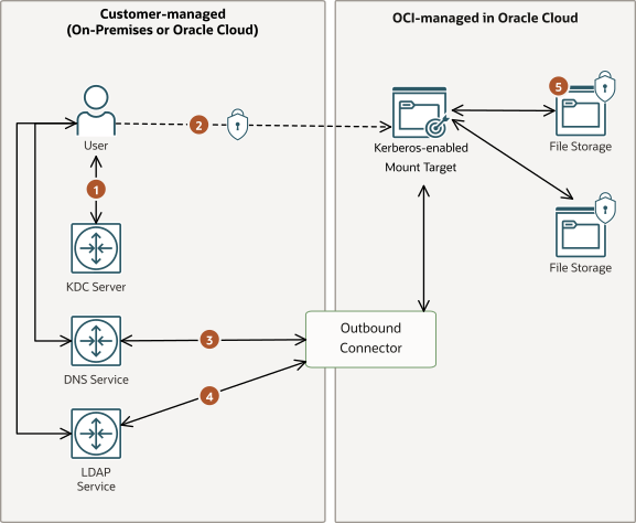

Diese Abbildung zeigt die vom Kunden verwaltete und von OCI verwaltete Infrastruktur, die für die Kerberos-Authentifizierung erforderlich ist.
  1. Kommunikation mit einem vom Kunden verwalteten KDC-Server über TCP/UDP-Port 88.
  2. Sichere Kommunikation mit einem Kerberos-fähigen Mountziel über NFS-Port 2048/2049/2050 (optional verschlüsselt).
  3. Kommunikation mit dem DNS-Service über TCP/UDP-Port 53.
  4. Kommunikation mit dem vom Kunden verwalteten LDAP-Service über den im ausgehenden Connector konfigurierten TCP-Port. Der Standardwert ist TCP-Port 636.
  5. Daten im Ruhezustand in File Storage verschlüsselt.
