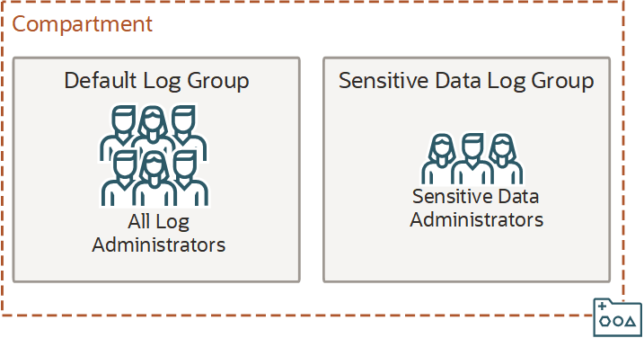

Loggruppen sind logische Container zum Organisieren von Logs. Logs müssen sich immer innerhalb von Loggruppen befinden. Sie müssen eine Loggruppe erstellen, um ein Log zu aktivieren.
Verwenden Sie Loggruppen, um den Zugriff auf vertrauliche Logs mit einer IAM-Policy zu begrenzen. Bei Loggruppen sind keine komplexen Compartment-Hierarchien für die Sicherung Ihrer Logs erforderlich. Beispiel: Angenommen, Sie speichern Logs für den gesamten Mandanten in einer Standardloggruppe in einem einzelnen Compartment. Sie erteilen Logadministratoren wie üblich mit einer IAM-Policy Zugriff auf das Compartment. Angenommen, einige Projekte enthalten personenbezogene Daten (PII), und diese Logs können nur von einer ausgewählten Gruppe von Logadministratoren angezeigt werden. Mit Loggruppen können Sie Logs, die personenbezogene Daten enthalten, einer separaten Loggruppe hinzufügen. Anschließend können Sie mit einer IAM-Policy den Zugriff so einschränken, dass nur eine ausgewählte Gruppe von Logadministratoren über den erweiterten Zugriff verfügt.

Beispielszenario
Ihre Firma hat eine Abteilung "Operations". Innerhalb der Abteilung "Operations" gibt es mehrere Kostenstellen. Sie möchten Ressourcen, die zur Abteilung "Operations" gehören, mit der entsprechenden Kostenstelle taggen können.
  1. Erstellen Sie eine Loggruppe mit dem Namen "vertraulich". Geben Sie dabei keine vertraulichen Informationen ein.
  2. Fügen Sie der Loggruppe "vertraulich" Logs mit vertraulichen Daten hinzu.
Eine Mitarbeiterin namens Alice gehört bereits zur Gruppe "BucketManagers". Alice kann Buckets in CompartmentA verwalten. Alice und andere Mitglieder der Gruppe "BucketManagers" sollen Logs für Buckets in CompartmentA aktivieren können.
Um der Gruppe "BucketManagers" Zugriff auf die vertrauliche Datenloggruppe (und nur auf diese) zu erteilen, fügen Sie der Policy "BucketManagers" die folgenden Anweisungen hinzu:
Allow group BucketManagers to manage log-groups in compartment CompartmentA where
target.loggroups.id='ocid1.lumloggroup.oc1.phx.<uniqueID>'
Alice kann jetzt Logs für Bucket-Ressourcen in CompartmentA aktivieren.
