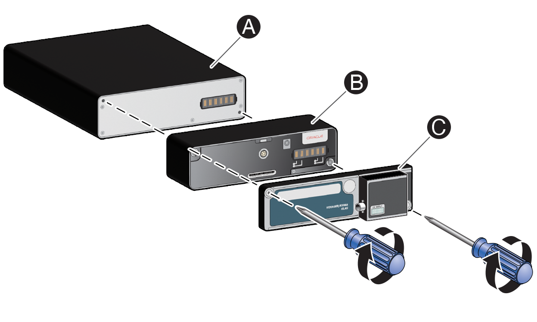

  2. Befestigen Sie den Akku auf der Rückseite des Ultra mit den unverlierbaren Schrauben.
    Eine Abbildung, die zeigt, wie der Akku und der Netzadapter auf dem Ultra-Gerät montiert sind.
    Objekt Beschreibung
    A Ultra-Gerät
    B Batteriepack
    K Netzteil
  3. Befestigen Sie das Netzteil mit den unverlierbaren Schrauben am Akkupack.
