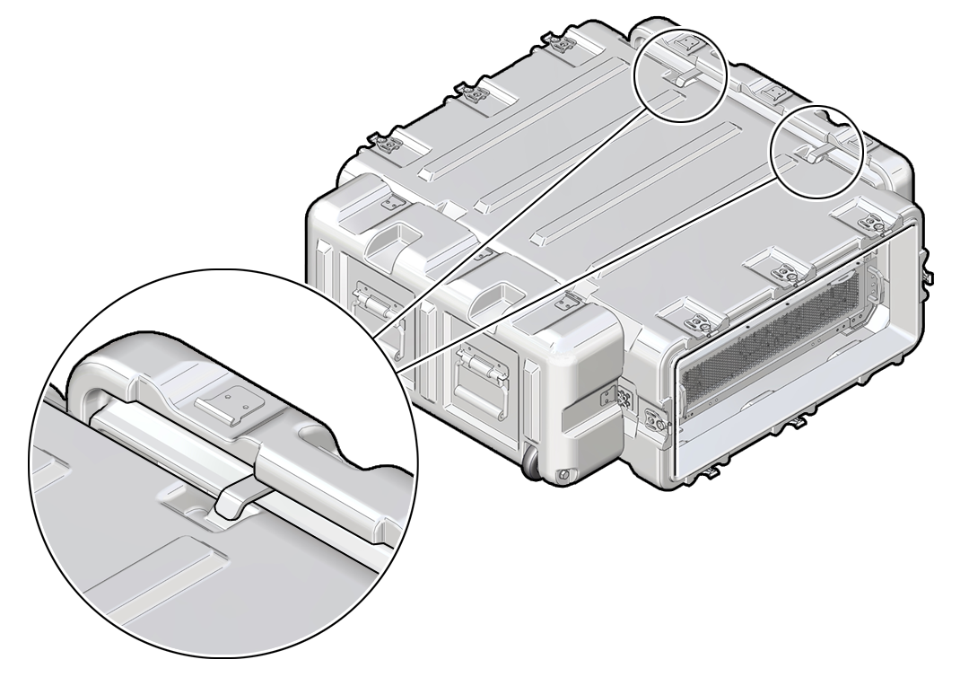

  1. Auf der Vorder- und Rückseite des robusten Gehäuses finden Sie die 16 Wendeverriegelungen.
    Hinweis: Die hintere Endkappe hat Rollen.
    Eine Abbildung, in der die Vorder- und Rückseite des robusten Gehäuses dargestellt sind, in dem sich die Wendeverriegelungen befinden.

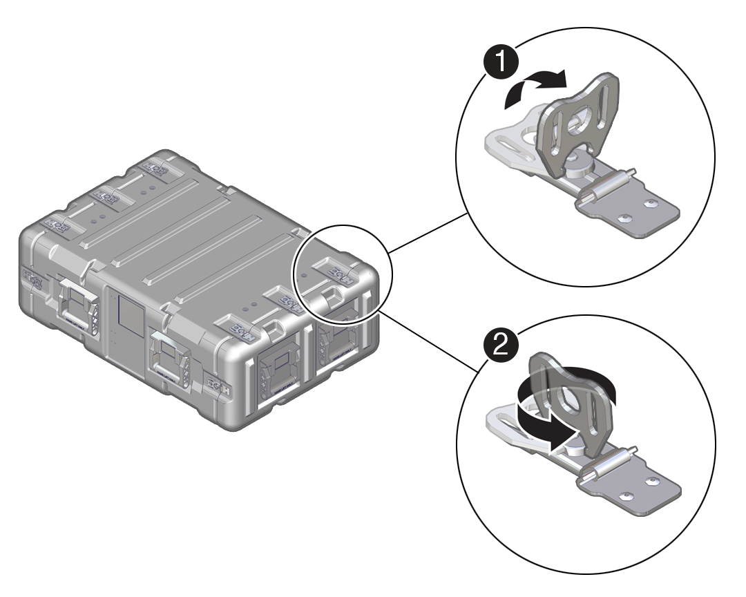

  2. Öffnen Sie alle 16 Wendeverriegelungen an der Vorder- und Rückseite des Gehäuses, indem Sie die Verriegelung anheben und die Verriegelung dann gegen den Uhrzeigersinn drehen.
    Eine Abbildung, in der dargestellt wird, wie die Verriegelungen geöffnet werden.

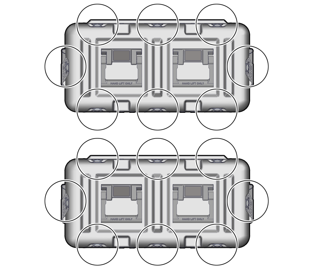

  3. Entfernen Sie die vorderen und hinteren Endkappen.
    Eine Abbildung, in der die Endkappenentfernung dargestellt wird.

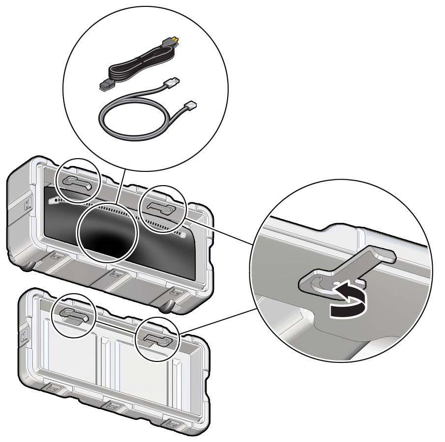

  4. Entfernen Sie den Kabelbeutel und verlängern Sie die Endkappenhaken.
    Eine Abbildung, in der die Endkappenhaken dargestellt werden, die zum Speichern von Endkappen auf der Seite des Gehäuses verwendet werden.
