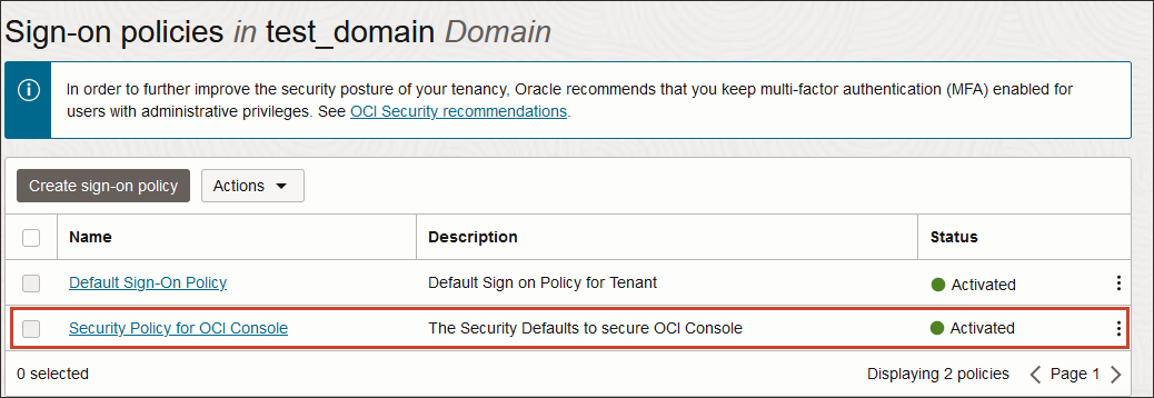

Wenn es aktiviert wurde, sieht es auf der Seite "Anmelde-Policys" in der Konsole so aus.
Sicherheits-Policy für OCI-Konsole, die auf der Seite "Anmelde-Policys" aktiviert ist

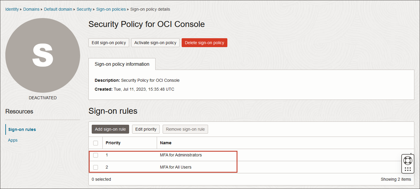

  • Die Anmelde-Policy enthält zwei aktive Anmelderegeln:
    Die Regeln in der Sicherheits-Policy für die Anmelde-Policy der OCI-Konsole
    • MFA für Administratoren: Die Regel hat die erste Priorität. Für diese vorkonfigurierte Regel müssen sich alle Benutzer in der Administratorengruppe und alle Benutzer mit einer Administratorrolle bei der MFA anmelden und bei jeder Anmeldung bei der OCI-Konsole einen zusätzlichen Faktor angeben.
    • MFA für alle Benutzer: Die Regel ist nach Priorität an zweiter Stelle. Für diese vorkonfigurierte Regel müssen sich alle Benutzer bei MFA anmelden und bei jeder Anmeldung bei der Konsole einen zusätzlichen Faktor angeben.
