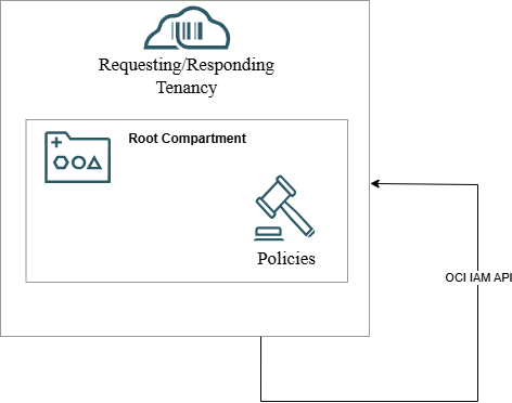

Policy-Platzierung, wenn die Oracle Access Governance Service-Instanz (Requester) und der OCI-Mandant (Responder) verwaltet werden, sich im selben Mandanten befinden
Sie können einen Anwendungsfall verwenden, in dem ein einzelner OCI-Mandant beide der folgenden Funktionen ausführt:
  • Hostmandant, auf dem sich die Oracle Access Governance Service-Instanz befindet. Dies ist der anfordernde Mandant, der von einem antwortenden Mandanten aus auf die OCI-IAM-API zugreifen muss, damit Daten für die gesteuerten Identitäten abgerufen/aktualisiert werden können.
  • Mandant, bei dem OCI IAM-Identitätsdaten vorhanden sind.
In diesem Anwendungsfall müssen Sie nur die generierten Policys für den einen Mandanten bereitstellen. Sie decken den für den Mandanten erforderlichen Zugriff sowohl als Anforderer als auch als Responder ab.

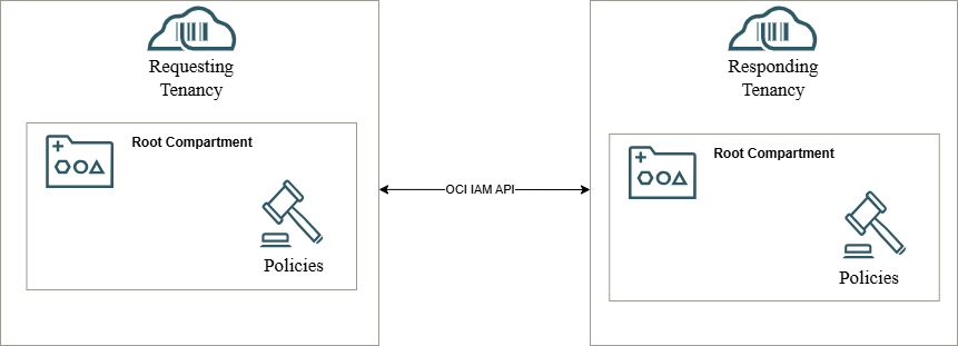

Policy-Platzierung, wenn die Oracle Access Governance Service-Instanz (Requester) und der OCI-Mandant (Responder) in verschiedenen Mandanten verwaltet werden
Sie können auch einen Anwendungsfall verwenden, in dem sich der anfordernde Mandant und der antwortende Mandant auf separaten OCI-Mandanten befinden. In diesem Fall müssen Sie je nach Funktion Policys für den jeweiligen Mandanten bereitstellen:
  • Policys, die für den anfordernden Mandanten relevant sind, müssen in OCI bereitgestellt werden, in dem sich Ihre Oracle Access Governance Service-Instanz befindet.
  • Policys, die für den antwortenden Mandanten relevant sind, müssen in dem Mandanten bereitgestellt werden, in dem Ihre OCI-IAM-Identitätsdaten vorhanden sind.
