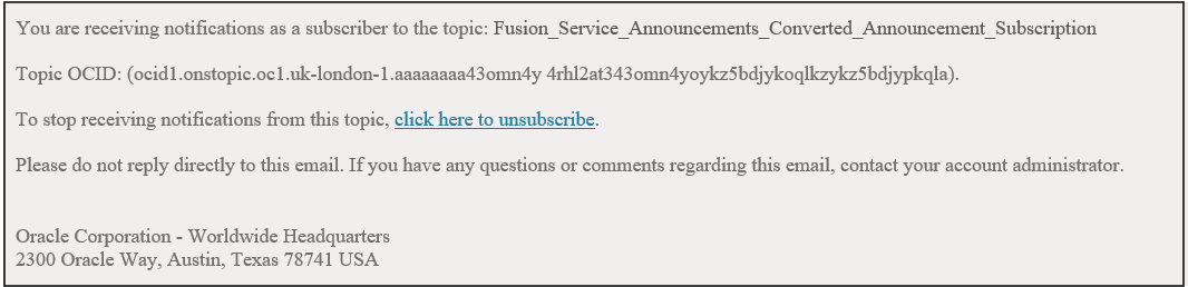

Abonnement von doppelten Benachrichtigungen aufheben
Als Administrator können Sie mehrere Themenabonnements abonnieren. Während der Umgebungserstellung (oder -konvertierung, wenn Ihre Umgebungen konvertiert wurden) können Sie mehreren Ankündigungsabonnements hinzugefügt werden, die standardmäßig erstellt werden. Dies kann zu doppelten Benachrichtigungen führen. Wenn Sie doppelte Benachrichtigungen für dieselbe Umgebung erhalten und das Abonnement der doppelten Themen aufheben möchten, können Sie die folgenden Schritte ausführen:
  1. Prüfen Sie die mit der Umgebung verknüpften E-Mails, und beachten Sie die folgenden Details:
    • Der Umgebungsname oder Systemname im Text der Benachrichtigung.
      Um sicherzustellen, dass eine Benachrichtigung ein Duplikat ist, müssen Sie die zugehörige Umgebung prüfen, da Sie möglicherweise Benachrichtigungen für mehrere Umgebungen (Test, Entwicklung, Produktion) erhalten, die als Duplikate erscheinen können.
    • Der Themenname. Scrollen Sie zum Ende der E-Mail, wo Informationen wie der folgende Beispieltext angezeigt werden:
      You are receiving notifications as a subscriber to the topic: topic_name
      Topic OCID: (ocid.onstopic.oc1..exampleuniqueID)
  2. Beachten Sie die Themennamen in den Benachrichtigungen, die Sie als Duplikate vermuten. Wenn sie anders sind, entscheiden Sie, welches der Themen Sie abonnieren möchten, und gehen Sie zum nächsten Schritt. Wenn sie identisch sind, gehen Sie zu Doppelte Abonnements entfernen.
  3. Wählen Sie für das Thema, das Sie abbestellen möchten, den Link zum Abbestellen am Ende der E-Mail aus. Die Anforderung zur Abmeldung wurde bestätigt.

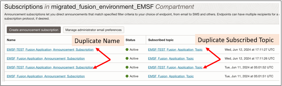

Wenn Sie vermuten, dass doppelte Abonnements vorhanden sind, führen Sie die folgenden Schritte aus, um sie zu entfernen:
  1. Melden Sie sich bei der Konsole an.
  2. Wählen Sie das Symbol Ankündigungen (Menü "Ankündigungen") in der oberen Navigationsleiste.
    Die Seite Überblick wird angezeigt.
  3. Wählen Sie im Navigationsbereich Abonnements aus.
  4. In der Liste der Abonnements zwei oder mehr Abonnements mit demselben Namen unter Name und demselben Themennamen unter Abonnementthema.
  5. Löschen Sie ein doppeltes Element, indem Sie das zugehörige Menü Aktionen (drei Punkte) auswählen und dann Löschen auswählen.
