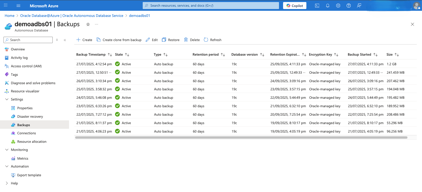

  5. From the left navigation menu, expand the Settings section, and then select the Backups link to view the details of your backup settings including State, Type, Retention period, Backup Started, and Retention Expiration Date.In diesem Screenshot wird das automatische Backup einer autonomen KI-Datenbank dargestellt.

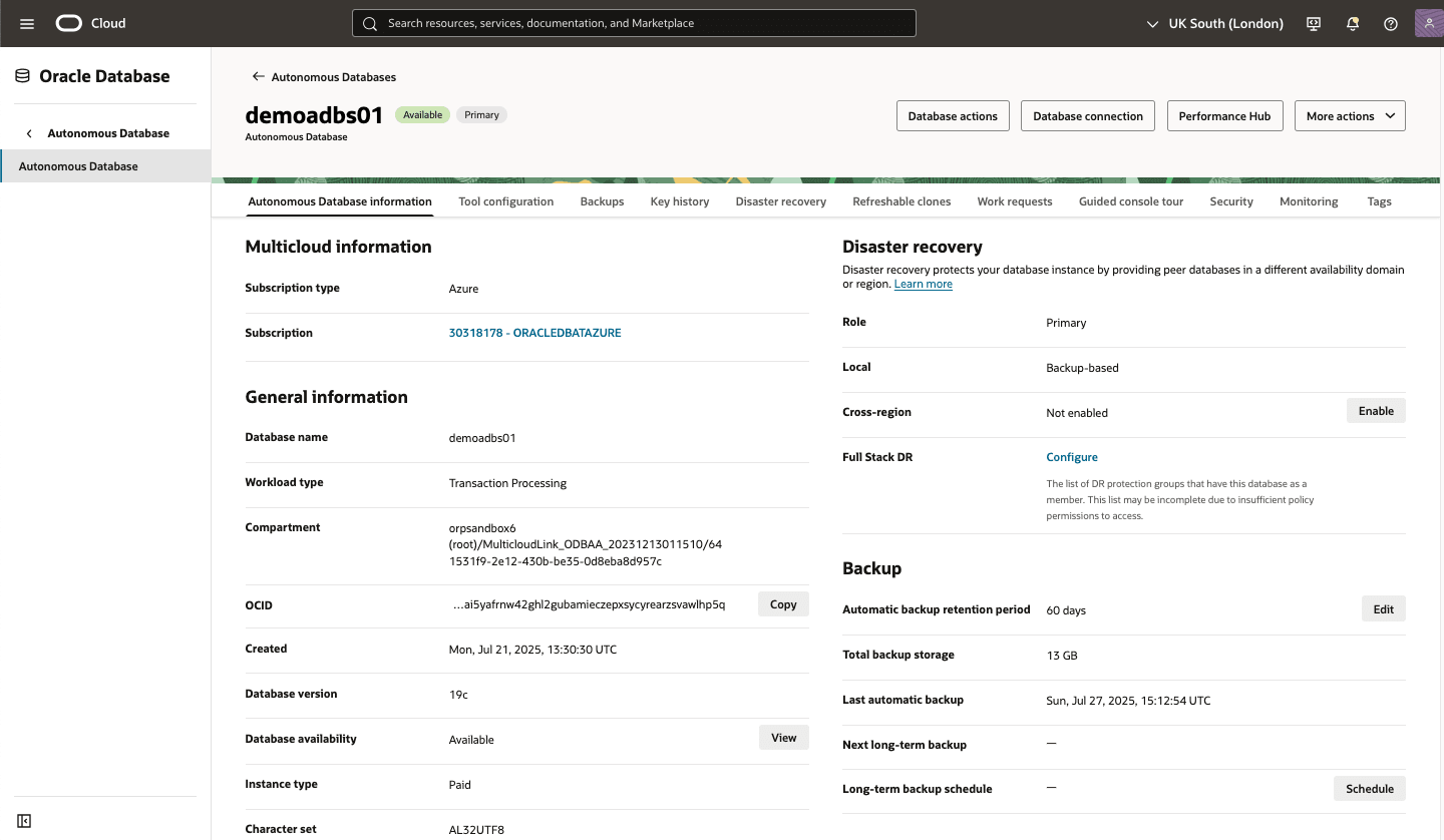

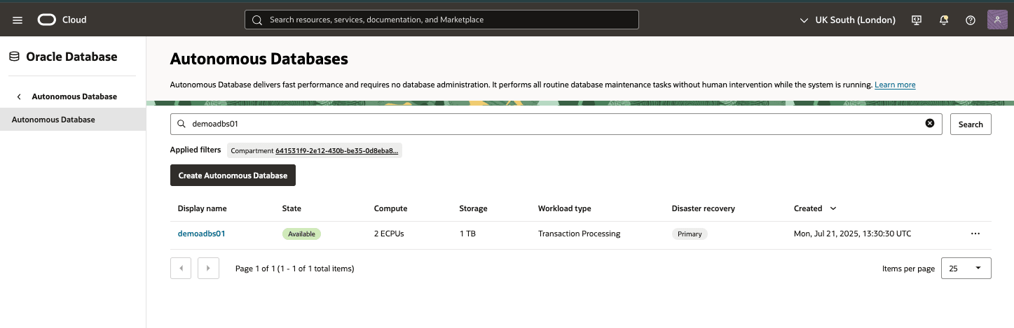

  1. Wählen Sie in der OCI-Konsole Oracle Database, Autonome KI-Datenbank aus.
  2. Wählen Sie in der Liste Autonome KI-Datenbanken Ihre autonome KI-Datenbank aus.
  3. Wählen Sie die Registerkarte Informationen zur autonomen KI-Datenbank aus, und navigieren Sie zum Abschnitt Backup, um die Details anzuzeigen, einschließlich Automatischer Backupaufbewahrungszeitraum, Backupspeicher gesamt und Letztes automatisches Backup.

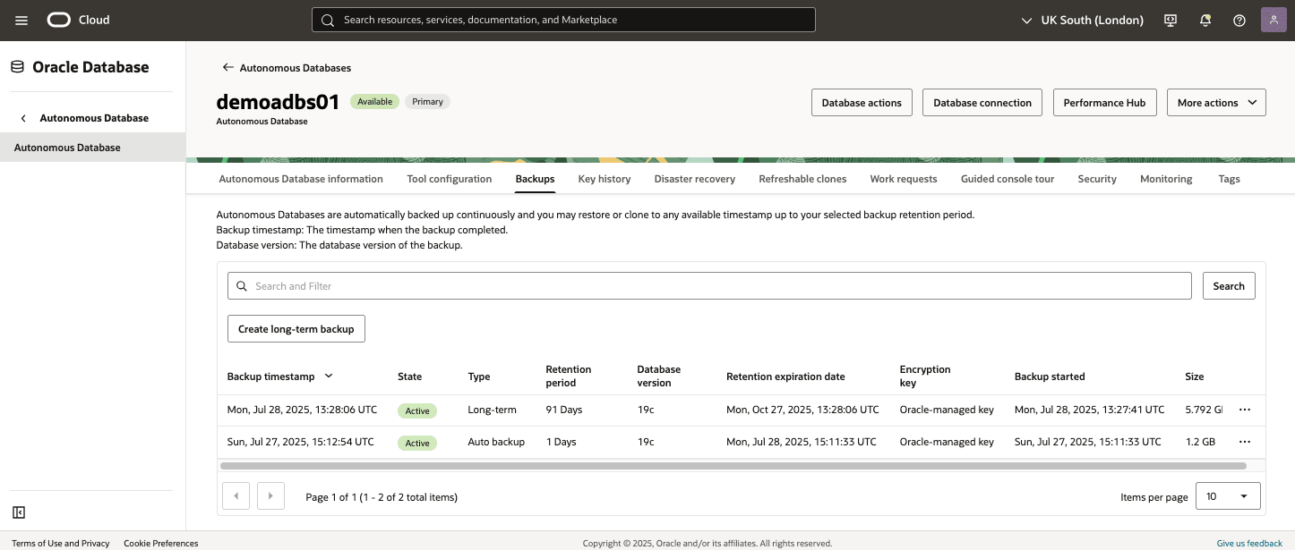

  5. Wählen Sie die Registerkarte Backups aus, um die Details Ihrer Backupeinstellungen anzuzeigen, einschließlich Status, Typ, Aufbewahrungszeitraum, Backup gestartet und Ablaufdatum der Aufbewahrung.In diesem Screenshot wird das automatische Backup einer autonomen KI-Datenbank dargestellt.

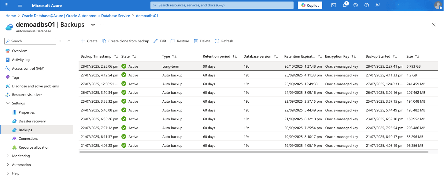

  6. Wenn Sie ein langfristiges Ad-hoc-Backup erstellen möchten, blenden Sie im linken Navigationsmenü den Abschnitt Einstellungen ein, und wählen Sie Backups aus. Wählen Sie die Schaltfläche + Erstellen aus, und geben Sie die folgenden Informationen an:
    1. Verschieben Sie den Schieberegler, um Ihre Jahre (365 Tage), Monate (30 Tage) und Tage für Aufbewahrungszeitraum anzupassen.
    2. Geben Sie Datum und Uhrzeit in das Feld Backupdatum und -uhrzeit ein.
    3. Wählen Sie in der Dropdown-Liste Wiederholen die gewünschte Option aus.
    4. Wählen Sie die Schaltfläche Erstellen, um die Änderungen anzuwenden.

  1. Wählen Sie in der OCI-Konsole Autonome KI-Datenbanken aus, und wählen Sie dann die verwendete Datenbank aus.Dieser Screenshot zeigt das langfristige Backup einer autonomen KI-Datenbank.
  2. Sie können die Einstellung Backup auf der Registerkarte Informationen zur autonomen KI-Datenbank anzeigen, einschließlich Nächstes langfristiges Backup und Langfristiger Backupplan

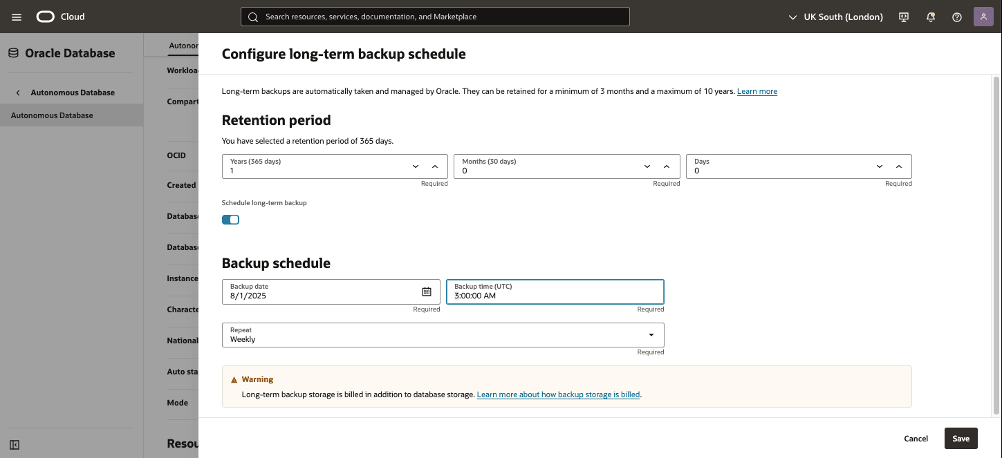

  3. Führen Sie die folgenden Unterschritte aus, um ein langfristiges Backup zu planen.
    1. Wählen Sie im Abschnitt ... die Schaltfläche Terminplan aus.Dieser Screenshot zeigt das langfristige Backup einer autonomen KI-Datenbank.
    2. Passen Sie den Aufbewahrungszeitraum und den Zeitplan für das langfristige Backup an.
    3. Das langfristige Backup kann als wöchentlich, monatlich, jährlich oder einmalig geplant werden.
    4. Wählen Sie zur Bestätigung die Schaltfläche Speichern. Dieser Screenshot zeigt das langfristige Backup einer autonomen KI-Datenbank.
