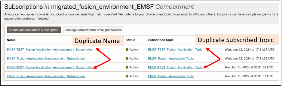

Abonnement von doppelten Benachrichtigungen aufheben
Als Administrator können Sie mehrere Themenabonnements abonnieren. Während der Umgebungserstellung (oder -konvertierung, wenn Ihre Umgebungen konvertiert wurden) können Sie mehreren Ankündigungsabonnements hinzugefügt werden, die standardmäßig erstellt werden. Dies kann zu doppelten Benachrichtigungen führen. Wenn Sie doppelte Benachrichtigungen für dieselbe Umgebung erhalten und das Abonnement der doppelten Themen aufheben möchten, können Sie Folgendes tun:

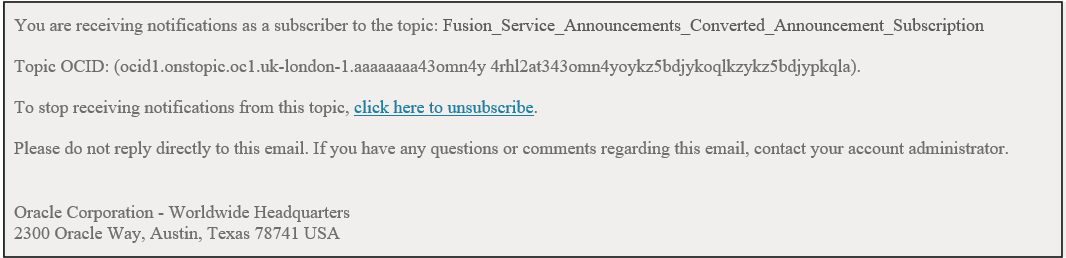

  1. Prüfen Sie die mit der Umgebung verknüpften E-Mails, und beachten Sie die folgenden Details:
    • Der Umgebungsname oder Systemname im Text der Benachrichtigung.
      Um sicherzustellen, dass eine Benachrichtigung doppelt vorhanden ist, müssen Sie die zugehörige Umgebung prüfen, da Sie möglicherweise Benachrichtigungen für mehrere Umgebungen (Test, Entwicklung, Produktion) erhalten, die als Duplikate anzeigen können.
    • Der Themenname.
      Scrollen Sie zum Ende der E-Mail, um den Themennamen und die Themen-OCID zu suchen.
  2. Beachten Sie die Themennamen in den Benachrichtigungen, die Sie als Duplikate vermuten.
    1. Wenn sie identisch sind, gehen Sie zu Doppelte Abonnements entfernen.
    2. Wenn sie anders sind, entscheiden Sie, welches der Themen Sie abonnieren möchten, und gehen Sie zum nächsten Schritt.
  3. Wählen Sie für das Thema, das Sie abbestellen möchten, den Link zum Abbestellen am Ende der E-Mail aus.
    Die Anforderung zur Abmeldung wurde bestätigt.
Wenn Sie vermuten, dass es doppelte Abonnements gibt, entfernen Sie diese:
  1. Wählen Sie in der Konsole das Symbol "Ankündigungen" (Menü "Ankündigungen") in der oberen Leiste aus.
    Die Seite Überblick wird angezeigt.
  2. Wählen Sie Abonnements aus.
  3. Suchen Sie in der Liste der Abonnements nach Elementen mit demselben Namen und demselben abonnierten Themennamen.
  4. Löschen Sie ein doppeltes Element, indem Sie das Menü Aktionen (drei Punkte) auswählen und dann Löschen auswählen.
