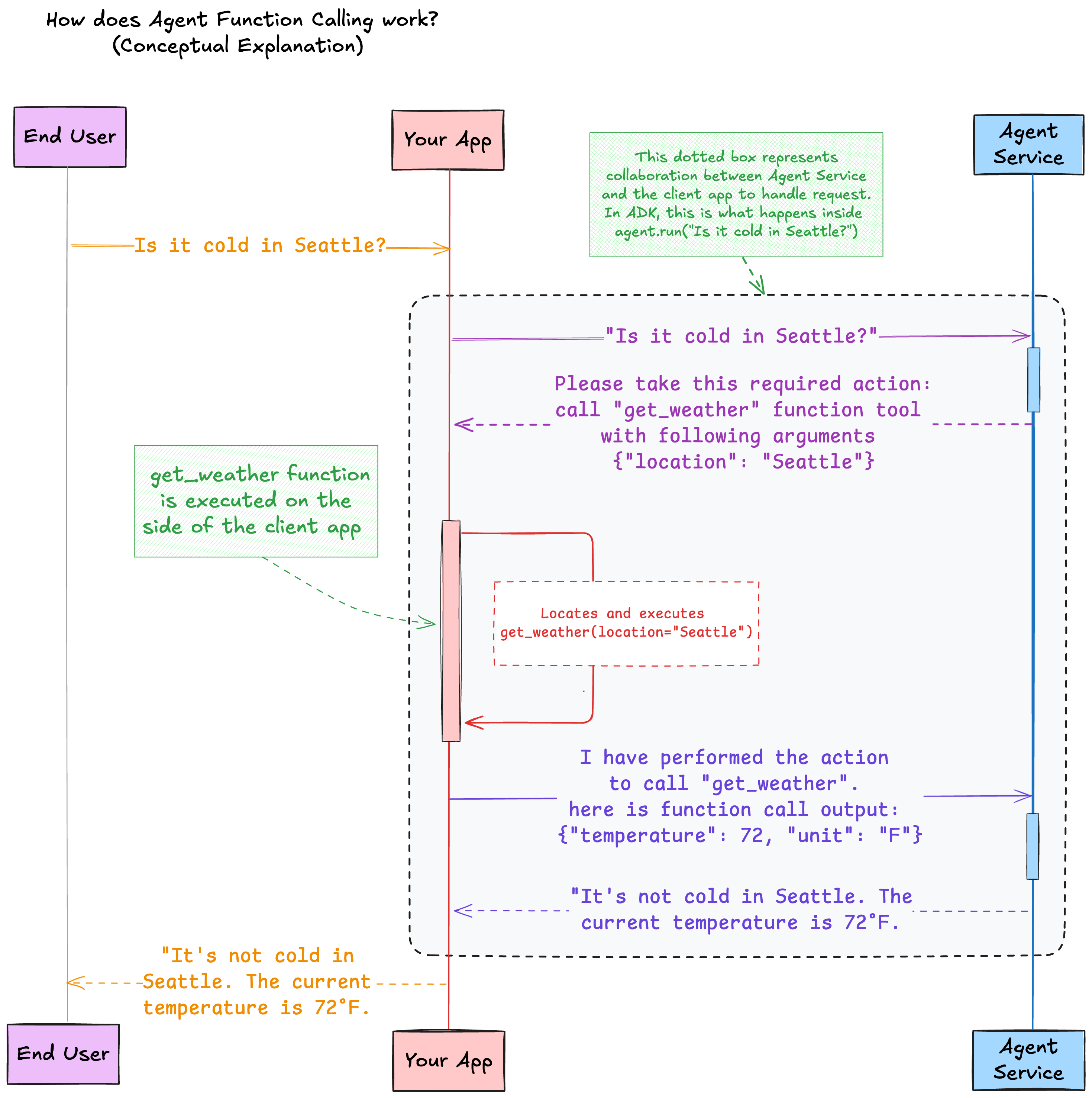

Überblick
Wenn eine Wetterabfrage durchgeführt wird, führt der Remote-Agent effektiv die Intent-Klassifizierung aus, um das Tool get_weather zu verwenden. Beispiel: Der Remote-Agent füllt basierend auf der natürlichen Sprachabfrage Is it cold in Seattle? den Argumentslot aus und stellt die Anforderung.
Der Agent sendet eine Anforderung mit den erforderlichen Aktionen für die Clientanwendung. In diesem Fall muss der Client das Funktionstool get_weather mit dem Argument location=Seattle aufrufen.
Das Agent Development Kit (ADK) führt Folgendes aus:
  • parst die erforderliche Aktion
  • findet die registrierte lokale Funktion
  • Führt diese Funktion mit den spezifischen Argumenten aus
  • erfasst die Ausgabe des Funktionsaufrufs
  • leitet die Ausgabe an den Remote-Agent zurück, sodass der Agent diese Ausgabe verwenden kann, um eine Antwort auf die Benutzereingabeaufforderung zu generieren

  3. Lesen Sie den vom Agent angeforderten Funktionsaufruf. Beispielausgabe:
    ╭─ Function call requested by agent and mapped local handler function ─╮
    │ Agent function tool name:                                            │
    │ get_weather                                                          │
    │ Agent function tool call arguments:                                  │
    │ {'location': 'Seattle'}                                              │
    │ Mapped local handler function name:                                  │
    │ get_weather                                                          │
  4. Lesen Sie das Ergebnis der Funktionsausführung. Beispielausgabe:
    ╭─────── Obtained local function execution result ────────╮
    │ {'location': 'Seattle', 'temperature': 72, 'unit': 'F'} │
