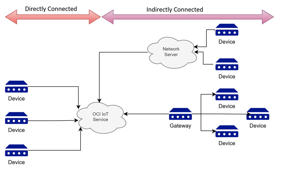

Um dieses Szenario zu veranschaulichen, modellieren die Beispiele ein kleines Gebäudeheizungs-, Lüftungs- und Klimatisierungssystem (HVAC), einschließlich:
  • Ein Gateway mit dem Namen Bosch Gateway 1 authentifiziert sich bei der IoT-Domain und erfasst oder leitet Daten für Geräte wie HLK-Einheiten, Kessel und Entfeuchter weiter.
  • Die direkt verbundene HVAC-Instanz zeigt ein Gerät an, das seine eigene Telemetrie sendet.
  • Die indirekt verbundenen HVAC-, Boiler- und Entfeuchterinstanzen zeigen Geräte an, deren Telemetrie und Befehle stattdessen durch das Gateway geleitet werden.
Weitere Konzepte finden Sie unter Häufig gestellte Fragen zu indirekt verbundenen Geräten.
Sehen Sie sich das Diagramm an, um zu verstehen, wie das Gateway, direkt verbundene Geräte und indirekt verbundene Geräte mit den 3 Arten von digitalen Zwillingsinstanzen interagieren.
