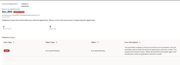

    • Wenn Fehler vorliegen, lautet der Status Validierung nicht erfolgreich. Das System zeigt die Fehler an und startet die Zusammenführung nicht. Sie müssen die Fehler im externen semantischen Modell beheben und es erneut versuchen.
      Validierung nicht erfolgreich, und Fehler werden angezeigt
    Siehe Wie löse ich inkonsistente aktivierte Module zwischen der Umgebung und der Vorlage für das semantische Modell auf?
