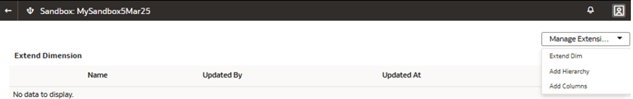

  4. Wählen Sie in der Werteliste Erweiterung verwalten die Option Dim erweitern aus.
    Werteliste "Erweiterungen verwalten"

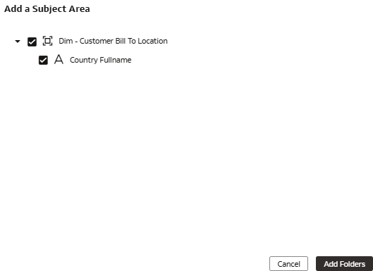

  5. Wählen Sie unter "Themenbereich hinzufügen" die Option Vollständiger Landesname aus, und klicken Sie auf Ordner hinzufügen.
    Das Dialogfeld "Themenbereich hinzufügen" mit der erweiterten Spalte "Vollständiger Name Land" im vordefinierten Ordner "Rechnungsempfängerdetails Kunde"

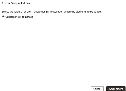

  6. Wählen Sie unter "Themenbereich hinzufügen" den Ordner Rechnungsempfängerdetails aus, und klicken Sie auf Ordner hinzufügen.
    Das Dialogfeld "Themenbereich hinzufügen" mit dem vordefinierten Ordner "Rechnungsempfängerdetails" des Kunden, dem die erweiterte Dimension hinzugefügt wird
