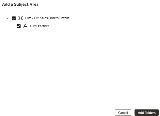

  5. Wählen Sie unter "Themenbereich hinzufügen" die Dimension Dimension - OM-Kundenauftragsdetails und das Attribut Erfüllter Partner aus, um diese auf die Transaktionsdetails zu erweitern, und klicken Sie auf Ordner hinzufügen.
    Das Dialogfeld "Themenbereich hinzufügen" mit der Dimension "Dim - OM - Kundenauftragsdetails" und dem Attribut "Partner ausliefern"

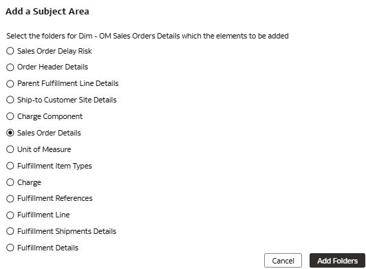

  6. Wählen Sie unter "Themenbereich hinzufügen" den Ordner Kundenauftragsdetails aus, und klicken Sie auf Ordner hinzufügen.
    Das Dialogfeld "Themenbereich hinzufügen" mit dem ausgewählten Ordner "Kundenauftragsdetails"

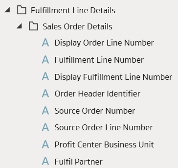

  3. Blenden Sie den Ordner Auslieferungspositionsdetails ein, blenden Sie den Ordner Kundenauftragsdetails ein, und prüfen Sie, ob das neue Feld Auslieferungspartner verfügbar ist und die Daten korrekt bleiben.
    Der erweiterte Ordner "Fulfillment-Positionsdetails" mit dem neu hinzugefügten Feld "Fulfillment-Partner"
