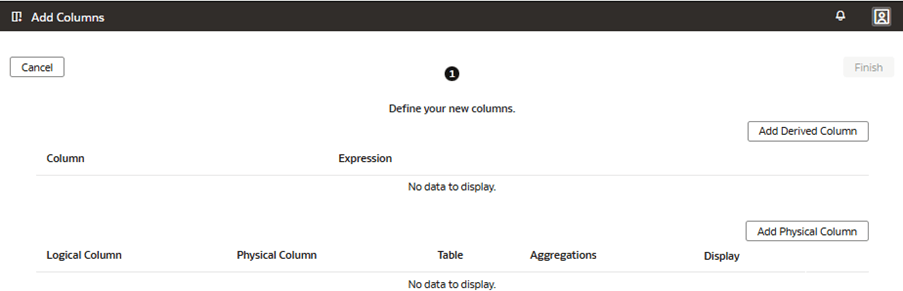

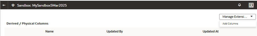

  2. Klicken Sie auf der Seite "Sandbox: MySandbox5Mar25" auf Erweiterung verwalten und dann auf Spalten hinzufügen.
    Seite "Sandbox: MySandbox5Mar25" mit der Option unter "Erweiterung verwalten"
  3. Klicken Sie auf der Seite "Spalten hinzufügen" auf Physische Spalte hinzufügen.

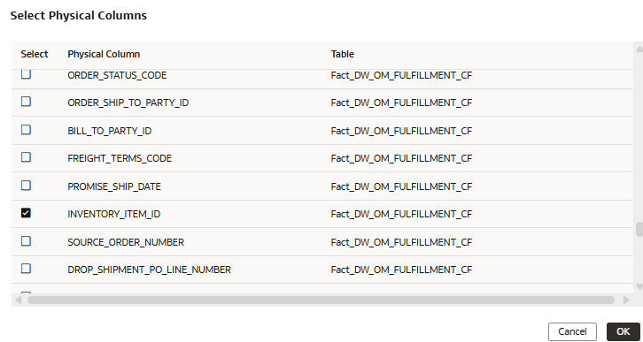

  4. Aktivieren Sie unter "Physische Spalten auswählen" das Kontrollkästchen für ORGANIZATION_ID und INVENTORY_ITEM_ID, und klicken Sie auf OK.
    Seite "Physikalische Spalten auswählen"
    Hinweis
    Diese Spalten stammen aus der Tabelle Fact_DW_OM_FULFILLMENT_CF.

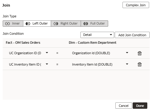

  1. Klicken Sie auf der Seite "Logischer Stern: Fakt" auf den Kreis der benutzerdefinierten Dimension Dim – Abteilung benutzerdefinierter Artikel, und ziehen Sie ihn in den Kreis Fakt – OM-Kundenaufträge im grafischen Format, um das Dialogfeld "Verknüpfen" zu öffnen.
    Seite "Logischer Stern: Fakt" mit der benutzerdefinierten Dimension "Dim - Abteilung für benutzerdefinierten Artikel" und dem vordefinierten Fakt "Fakt - OM-Kundenaufträge"
  2. Setzen Sie im Dialogfeld "Join" Join-Typ auf Linker Outer, setzen Sie Inhaltsebene auf Detail, legen Sie Join-Bedingung wie folgt fest, und klicken Sie auf Fertig:
    • Wählen Sie unter Fact - OM Kundenaufträge die Option UC Organisations-ID (DOUBLE) aus, und wählen Sie unter Dim - Benutzerdefinierte Artikelabteilung die Option Organisations-ID (DOUBLE) aus.
    • Wählen Sie unter Fact - OM-Kundenaufträge die Option UC Inventory Item ID (DOUBLE) aus, und wählen Sie unter Dim - Custom Item Department die Option Inventory Item ID (DOUBLE) aus.
    Dialogfeld "Join"

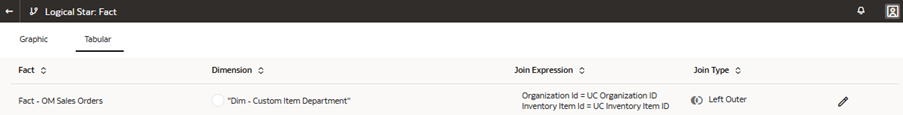

  3. Prüfen Sie die benutzerdefinierten Joins im tabellarischen Format.
    Benutzerdefinierte Joins im tabellarischen Format

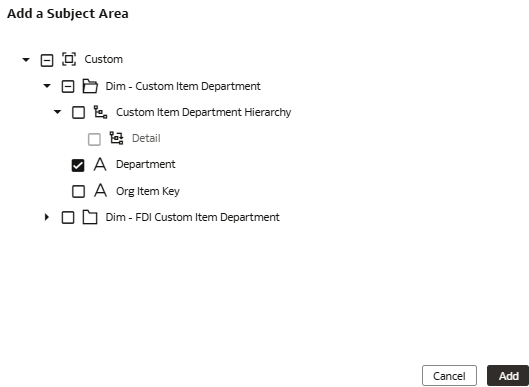

  3. Klicken Sie in Schritt 2 des Assistenten auf Elemente verwalten und dann auf Neue Anpassungen verwalten.
    Schritt 2 des Assistenten auf der Seite "Themenbereich ändern - SCM - Kundenaufträge" mit der Werteliste "Elemente verwalten"
  4. Wählen Sie unter Benutzerdefiniert unter "Themenbereich hinzufügen" die Attributspalte Abteilung aus, und klicken Sie auf Hinzufügen.
    Dadurch wird der Ordner Abteilung für benutzerdefiniertes Element zum semantischen Modell hinzugefügt, und die Spalte Abteilung wird in den Ordner eingefügt.
    Im Dialogfeld "Themenbereich hinzufügen" werden die Attribute angezeigt, die Sie auswählen können
  5. Prüfen Sie die ausgewählten Datenelemente, und klicken Sie auf Fertigstellen.
    Die Seite "Themenbereich ändern - SCM - Kundenaufträge" mit den ausgewählten Datenelementen

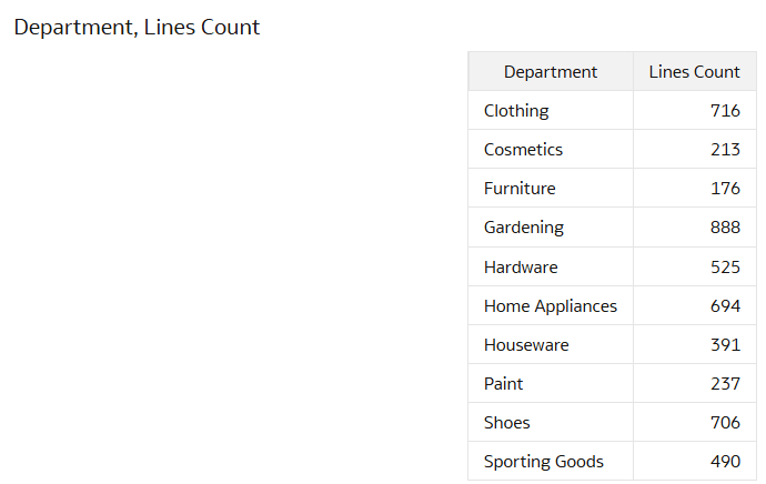

  4. Ziehen Sie eine Kennzahl wie Positionsanzahl aus dem Ordner Fakten - Kundenaufträge, um zu bestätigen, dass der Fakt mit der benutzerdefinierten Dimension verknüpft werden kann.
    Eine Kennzahl aus dem Ordner "Fakten - Kundenaufträge"
  5. Prüfen Sie die Ergebnisse.
    Das Ergebnis zeigt, dass der vordefinierte Fakt mit der benutzerdefinierten Dimension verknüpft werden kann
