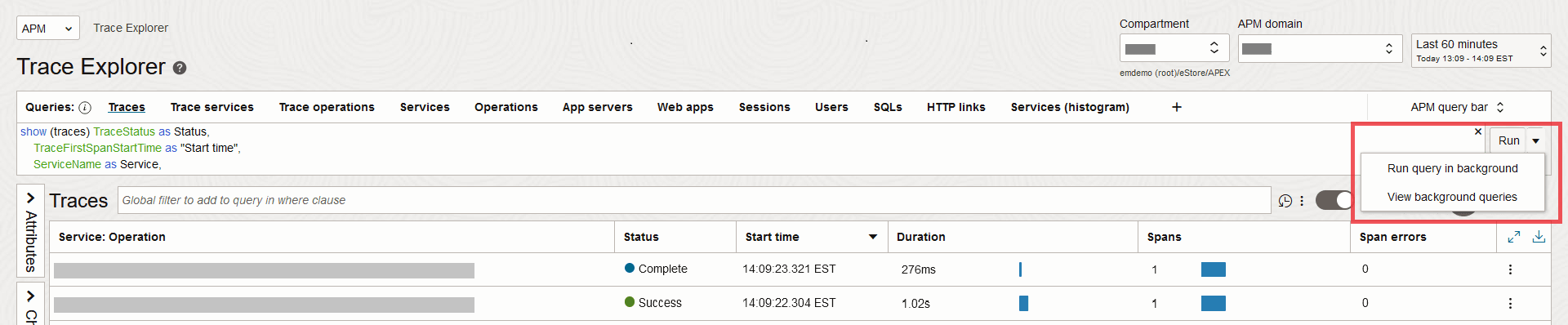

- Navigieren Sie zur Seite Trace-Explorer.
- Stellen Sie sicher, dass das entsprechende Compartment und die APM-Domain ausgewählt sind.
- Klicken Sie auf das Dropdown-Menü neben Ausführen, und wählen Sie Abfrage im Hintergrund ausführen aus.
Abbildung 5-1 Abfrage im Hintergrund ausführen
Das Fenster Im Hintergrund ausführen wird mit den folgenden Optionen angezeigt: - Klicken Sie nach Abschluss auf Weiterleiten.
