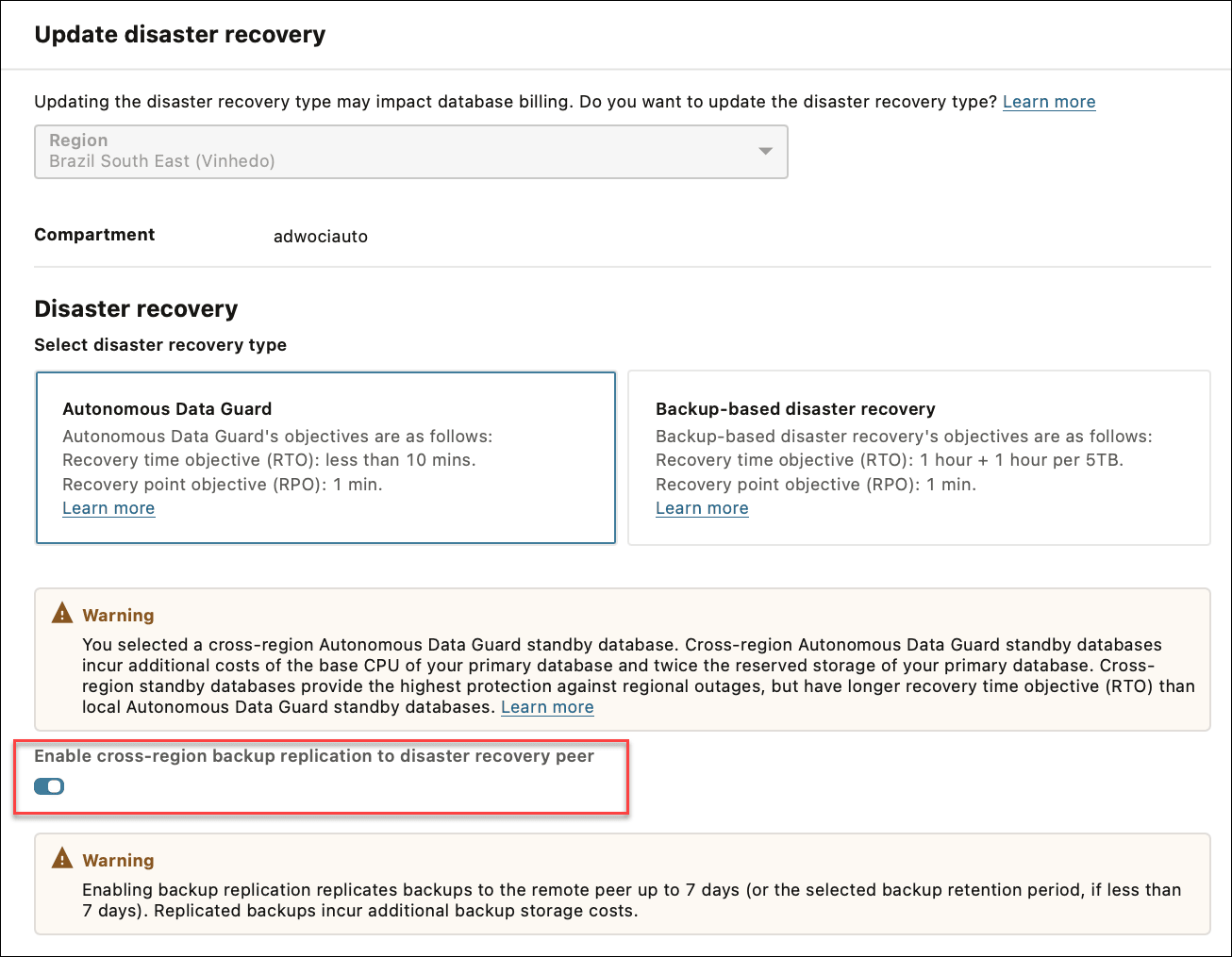

  1. Wählen Sie auf der Seite Autonome KI-Datenbankdetails die Registerkarte Disaster Recovery aus.
  2. Klicken Sie in einer Zeile mit einer regionsübergreifenden Standbydatenbank auf Aktionen, und wählen Sie im Menü die Option Disaster Recovery aktualisieren aus.
    Hier wird die Seite "Disaster Recovery aktualisieren" angezeigt.
    Beschreibung von adb_update_data_guard_backup_replication.png folgt
  3. Schalten Sie den Schalter ein oder aus, um die Backupreplikation zu aktivieren.
    a. Wenn die regionsübergreifende Backupreplikation deaktiviert ist, aktivieren Sie Regionsübergreifende Backupreplikation zu Disaster-Recovery-Peer zulassen, um die Option zu aktivieren.
    b. Wenn die regionsübergreifende Backupreplikation aktiviert ist, deaktivieren Sie die Option, indem Sie Regionsübergreifende Backupreplikation zu Disaster-Recovery-Peer zulassen deaktivieren.
  4. Klicken Sie auf Übergeben.
    Das Lebenszyklusstatusbanner der autonomen KI-Datenbank wird in Wird aktualisiert geändert.
Wenn Sie den Umschalter Regionsübergreifende Backupreplikation in Disaster-Recovery-Peer aktivieren aktivieren, kann die Replikation der Backups in der Remoteregion je nach Größe der Backups zwischen mehreren Minuten und mehreren Stunden dauern. Nachdem Backups repliziert wurden, wird auf der Detailseite der autonomen KI-Datenbank des Peers auf der Registerkarte Backups die Liste der replizierten Backups angezeigt.
