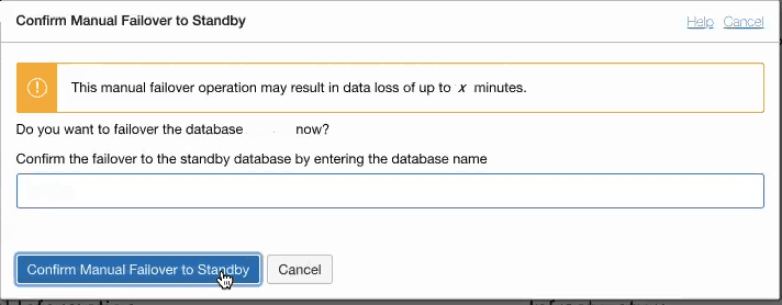

So initiieren Sie einen manuellen Failover zu einer regionsübergreifenden Standbydatenbank:
  1. Führen Sie in der Standby-Datenbank einen Switchover aus. Weitere Informationen finden Sie unter Switchover zu einer regionsübergreifenden Standbydatenbank ausführen.
  2. Wenn der Switchover-Versuch in Schritt 1 nicht erfolgreich verläuft, wird im Feld Rolle in der Standbydatenbank ein Link Failover angezeigt. Klicken Sie in der Standby-Datenbank auf den Link Failover.
    Daraufhin wird das Dialogfeld "Failover zu Standby bestätigen" sowie Informationen zum möglichen Datenverlust angezeigt, die beim manuellen Failover zur Standbydatenbank auftreten können.
  3. Geben Sie im Dialogfeld Failover zu Standby bestätigen den Namen der autonomen KI-Datenbank ein, um zu bestätigen, dass Sie ein Failover ausführen möchten.
  4. Klicken Sie im Dialogfeld Failover zu Standby bestätigen auf Failover.
