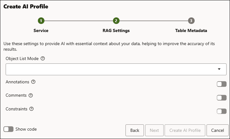

    • NL2SQL-KI-Profil erstellen: Zum Generieren von Abfragen werden Objektlisten mit Tabellenmetadaten verwendet.

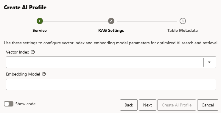

    • RAG-KI-Profil erstellen: Verwendung von Vector Index für die semantische Suche über unstrukturierte Daten.

NL2SQL-Einstellungen
Um ein NL2SQL AI-Profil zu erstellen, geben Sie die folgenden Tabellenmetadaten an.
  • Objektlistenmodus: Wählen Sie eine der folgenden Optionen aus.
    • Alle: Mit dieser Option werden Metadaten für alle Tabellen in den angegebenen Schemas an das LLM gesendet, damit SQL für alle Tabellen generiert werden kann.
    • Automatisiert: Mit dieser Option kann Select AI automatisch eine Teilmenge der relevanten Tabellen auswählen, indem die Vektorsuche auf Schemametadaten ausgeführt wird. Daher werden nur die wahrscheinlichsten Tabellen für einen bestimmten Prompt verwendet.
    • Ausgewählte Tabellen: Diese Option begrenzt Metadaten nur auf die spezifischen Tabellen, die Sie im AI-Profil auflisten, sodass die SQL-Generierung auf diese Tabellen beschränkt ist.
    • Keine: Diese Option sendet keine Tabellenmetadaten aus einer Objektliste. Daher kann die AI weder SQL über Tabellen generieren noch sich auf eine andere Konfiguration verlassen, die keine explizite Objektliste verwendet.
  • Objektliste: Geben Sie die Datenbankobjekte an, die das LLM verwenden kann.
    Bei Auswahl dieser Option wird eine weitere Option Objektliste durchsetzen angezeigt. Aktivieren Sie diese Option, um das LLM so einzuschränken, dass SQL-Abfragen nur mit den in der Objektliste genannten Objekten generiert werden.
  • Annotationen: Aktivieren Sie diese Option, damit die KI beim Generieren von Ergebnissen zusätzliche Metadaten zu den Datenbankobjekten bereitstellen kann, z.B. Spaltenbeschreibungen oder Tags.
  • Kommentare: Aktivieren Sie diese Option, damit die KI die Tabellen- und Spaltenkommentare aus dem Data Dictionary verwenden kann, um die Daten besser zu verstehen.
  • Constraints: Aktivieren Sie dieses Kontrollkästchen, damit die KI auf Informationen zu Primärschlüsseln, Fremdschlüsseln und anderen Constraints zugreifen und die Beziehung zwischen Tabellen zur Verbesserung der Abfragegenauigkeit verstehen kann.
Wenn Sie den NL2SQL-Modus ausgewählt haben, klicken Sie auf AI-Profil erstellen, um das AI-Profil für NL2SQL zu erstellen.
RAG-Einstellungen
Geben Sie für ein RAG AI-Profil Folgendes an:
  • Vektorindex: Wählen Sie den Vektorindex aus, der zum Speichern und Durchsuchen der Einbettungen in Ihren Dokumenten verwendet werden soll. Dadurch kann die KI die Vektoren in der Datenbank verwenden und eine genaue Antwort für die Abfrage finden. Weitere Informationen finden Sie unter Vektorindex erstellen.
  • Einbettungsmodell: Gibt an, welches Einbettungsmodell verwendet wird, um Ihren Text in Vektordarstellungen zu konvertieren, die in diesem Index gespeichert sind. Dadurch wird sichergestellt, dass das semantische Suchverhalten mit dem Modell übereinstimmt, das Sie für RAG konfigurieren.
  • Quellen aktivieren: Aktivieren Sie diese Option, um die Quelldokumentverknüpfungen oder Dateinamen einzuschließen, die zum RAG-Ergebnis beigetragen haben.
  • Quell-Offset aktivieren: Aktivieren Sie diese Option, um die Start- und Endoffsets im konvertierten Text des Dokuments in das RAG-Ergebnis einzuschließen.
  • Benutzerdefinierte Quell-URI aktivieren: Aktivieren Sie diese Option, um eine benutzerdefinierte Quell-URI anzugeben, die im RAG-Ergebnis anstelle der Objektspeicher-URL angezeigt werden soll.
Wenn Sie den RAG-Modus ausgewählt haben, klicken Sie auf AI-Profil erstellen, um das AI-Profil für RAG zu erstellen.
