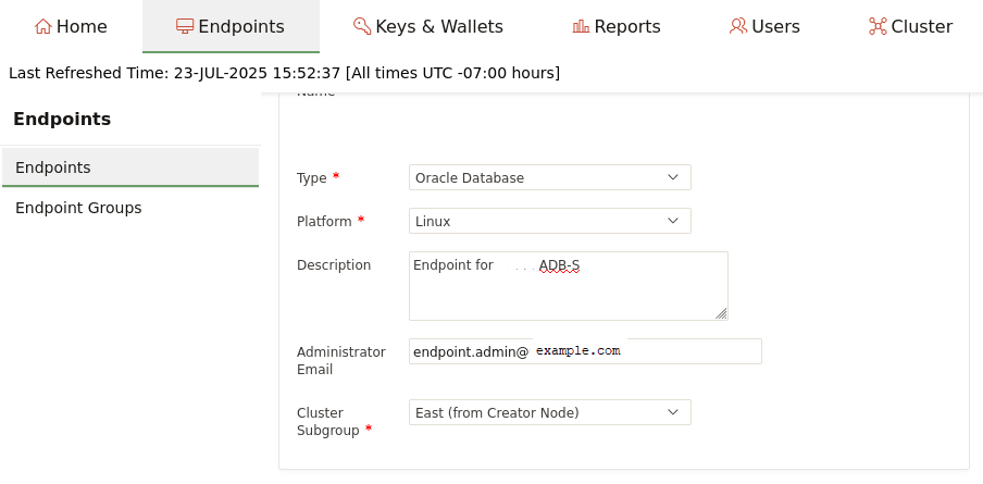

    2. Erstellen und registrieren Sie einen OKV-Endpunkt.

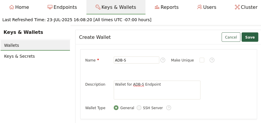

    3. Wallet erstellen
      Das OKV-Wallet enthält den TDE-Masterverschlüsselungsschlüssel.

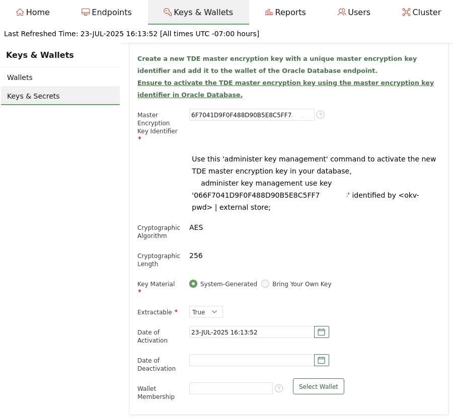

    4. Erstellen Sie einen TDE-Masterverschlüsselungsschlüssel im Wallet.
      • Wählen Sie Schlüssel und Secrets aus, und klicken Sie auf Erstellen.
      • Wählen Sie unter Anwendungsschlüssel die Option TDE-Masterverschlüsselungsschlüssel aus.
      • Wählen Sie für Extractable die Option True aus.
      • Stellen Sie sicher, dass das Deaktivierungsdatum leer ist.
        Beispiel:
        Beschreibung von sec_okv_key.png folgt
        • Klicken Sie unter Wallet-Mitgliedschaft auf Wallet auswählen.
      • Wählen Sie in der angezeigten Liste der Wallets das im vorherigen Schritt erstellte Wallet aus, und klicken Sie auf Schließen.
      • Klicken Sie auf Erstellen. Der TDE-Masterverschlüsselungsschlüssel wird erstellt und unter Wallet-Inhalt angezeigt.

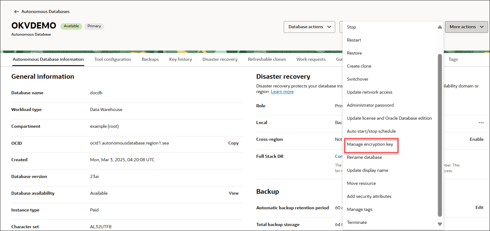

  2. Klicken Sie auf der Seite Details für die Instanz der autonomen KI-Datenbank auf Weitere Aktionen, und wählen Sie Verschlüsselungsschlüssel verwalten aus.
    Beschreibung von sec_okv_manage.png folgt

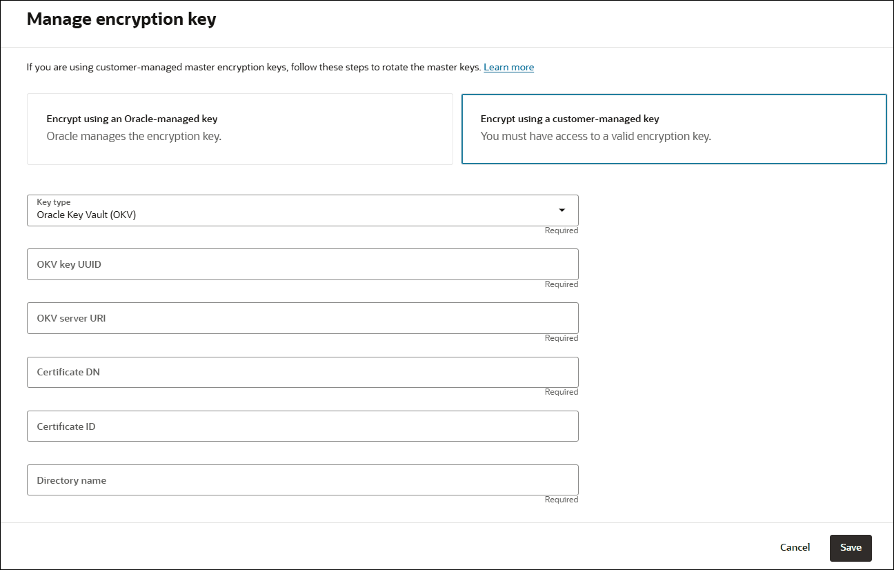

  3. Wählen Sie auf der Seite Verschlüsselungsschlüssel verwalten die Option Mit einem vom Kunden verwalteten Schlüssel verschlüsseln aus.
  4. Wählen Sie in der Dropdown-Liste Schlüsseltyp die Option Oracle Key Vault (OKV) aus.
    Im Dialogfeld "Verschlüsselungsschlüssel verwalten" werden die Oracle Key Vault-(OKV-)Optionen angezeigt.
    Beschreibung von sec_okv.png folgt
  5. Geben Sie folgende Informationen ein:

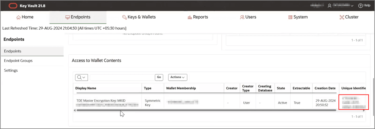

    • OKV-UUID: Geben Sie die eindeutige ID des TDE-Masterschlüssels für den Schlüssel in der OKV-Instanz ein.
      So suchen Sie nach diesem Wert:
      1. Melden Sie sich bei der OKV-Instanz an, und wählen Sie Schlüssel und Wallets aus.
      2. Klicken Sie auf den Namen des Standard-Wallets für den Endpunkt der autonomen KI-Datenbank.
      3. Scrollen Sie zu Wallet-Inhalt, und kopieren Sie die eindeutige ID aus der Spalte Details.
        Beispiel:
           <pre class="copy"><code>BC63511B-4B4A-411C-A71C-4AA90005F632 OKV Server URI: ok Certificate DN:</code></pre>

      4. Klicken Sie auf den Namen des Standard-Wallets für den Endpunkt der autonomen KI-Datenbank.
      5. Scrollen Sie zu Zugriff auf Wallet-Inhalt, und kopieren Sie die eindeutige ID.
        Beschreibung von sec_okv_uuid.png folgt

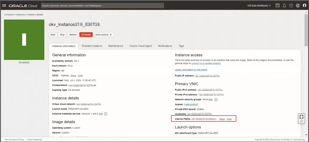

      • OKV-Server-URI - Geben Sie den internen vollqualifizierten Domainnamen oder die private IP ein, die auf der Detailseite der OKV-Instanz gefunden wurde.
      Beispiel: Wenn Sie eine OCI-VM zum Hosten von OKV verwenden, finden Sie diesen Wert auf der Detailseite der OKV-Instanz unter Primäre VNIC:
      Beschreibung von sec_okv_fqdn.png folgt
      • Zertifikat-DN - Geben Sie den Distinguished Name (DN) des Zertifikats ein.
      • Zertifikats-ID (Optional) - Geben Sie Ihre Zertifikats-ID ein, oder lassen Sie das Feld leer.
        Hinweis
        Hinweis: Dieses Feld ist optional, wenn Sie OKV-Versionen 21.9 und höher verwenden. Wenn Sie OKV-Versionen unter 21.9 verwenden, ist die Zertifikats-ID erforderlich.
      • Verzeichnisname: Geben Sie den Verzeichnisnamen ein, in dem das Wallet in der Instanz der autonomen KI-Datenbank gespeichert wird.

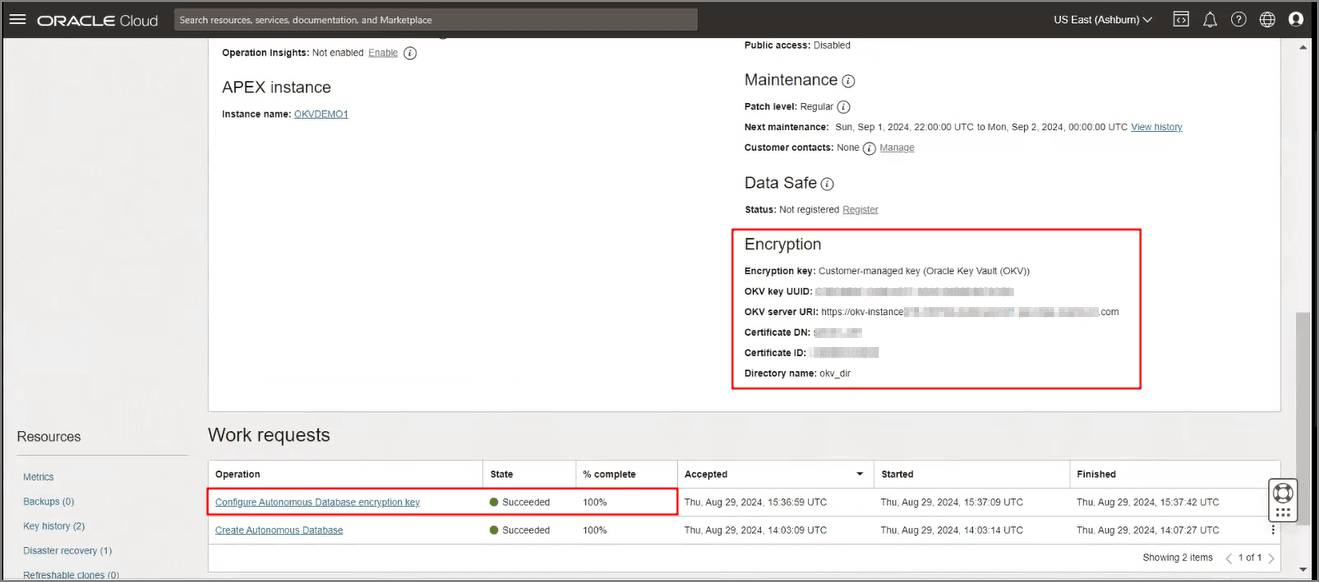

  6. Klicken Sie auf Speichern.
    Wenn der Speichervorgang erfolgreich abgeschlossen wurde, werden die Verschlüsselungseinstellungen für die Instanz der autonomen KI-Datenbank aktualisiert, sodass vom Kunden verwalteter Schlüssel (Oracle Key Vault (OKV)) angezeigt wird, und der Status der Arbeitsanforderung wird als erfolgreich angezeigt.
    Beschreibung von sec_okv_done.png folgt
