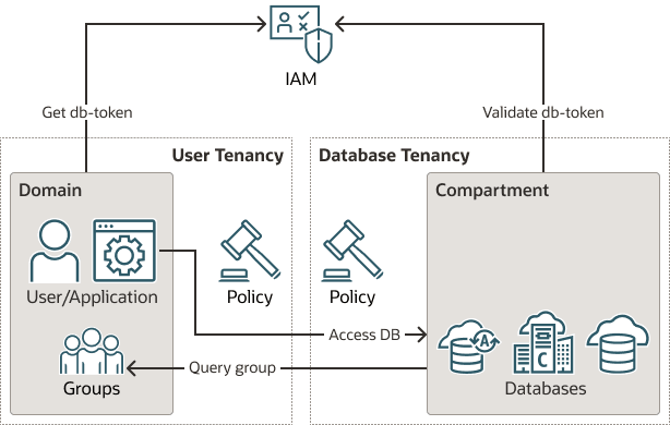

Der mandantenübergreifende Zugriff auf eine Oracle Cloud Infrastructure-(OCI-)DBaaS-Instanz ähnelt einem einzelnen Mandantenszenario, mit der Ausnahme, dass Mandanteninformationen für Mappings und Tokenanforderungen erforderlich sind und eine Policy in beiden Mandanten erforderlich ist, um diesen mandantenübergreifenden Datenbankressourcenzugriff zu ermöglichen.
Die folgende Abbildung veranschaulicht den Prozess für einen mandantenübergreifenden Zugriff auf eine OCI DBaaS-Instanz.
Beschreibung des Bildes folgt
Der mandantenübergreifende Prozess lautet wie folgt:
  1. Die Policy ist in beiden Mandanten erforderlich, um den mandantenübergreifenden Zugriff zu genehmigen und zuzulassen.
  2. Der IAM-Principal (Benutzer oder Anwendung) fordert ein DB-Token für eine mandantenübergreifende Ressource an.
  3. Die db-token wird zurückgegeben und für den Zugriff auf die Datenbank in einem anderen Mandanten verwendet
  4. Die Datenbank führt eine mandantenübergreifende Gruppenabfrage für die Benutzergruppen durch und ordnet den Principal dem globalen Schema und optionalen globalen Rollen zu.
