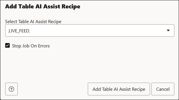

Rezept mit KI-Assistent für Tabellen hinzufügen:- Wählen Sie in der Dropdown-Liste +Add Schritt die Option Tabellen-KI-Assistenzrezept hinzufügen aus.
- Geben Sie die folgenden Feldwerte im Dialogfeld Table AI Assist Recipe an:
Tabellen-KI-Assistenzrezept auswählen: Wählen Sie das von Ihnen erstellte Rezept in der Dropdown-Liste aus.
Wählen Sie Job bei Fehlern stoppen aus.
Klicken Sie auf Rezept für KI-Unterstützung für Tabellen hinzufügen.
Dieser neue Schritt wird Ihrer Liste der Schritte unter dem vorhandenen Dataload-Schritt hinzugefügt. Klicken Sie neben dem Schritt auf das Stiftsymbol, um den Schritt zu bearbeiten. Klicken Sie neben dem Schritt auf das Symbol "Entfernen", um den ausgewählten Schritt zu entfernen.

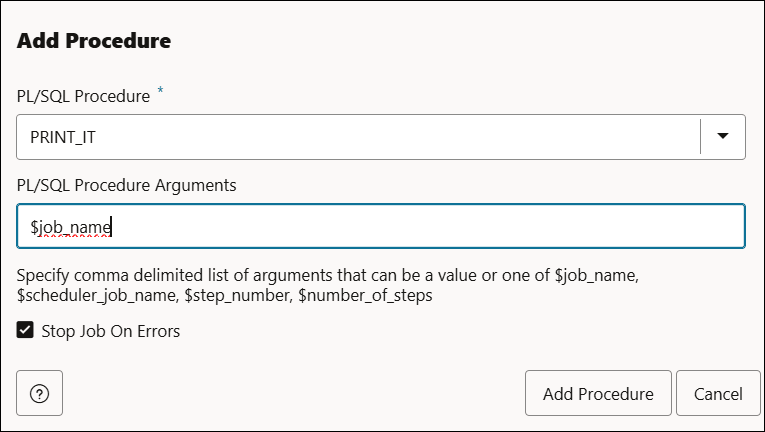

Prozedur hinzufügen- Wählen Sie in der Dropdown-Liste + Schritt hinzufügen der Registerkarte "Schritte" die Option Prozedur hinzufügen aus.
- Geben Sie die folgenden Feldwerte im Dialogfeld Prozedur hinzufügen an:
PL/SQL-Prozedur: Wählen Sie eine der PL/SQL-Prozeduren aus, die Sie in der Dropdown-Liste erstellen. In diesem Beispiel wählen Sie IT PRINT aus.
PL/SQL-Prozedurargumente: Geben Sie eine kommagetrennte Liste von Argumenten in diesem Feld an. Die Werte, die Sie in diesem Feld angeben, werden an die tatsächlichen Parameter an die Prozedur übergeben. Dabei werden die Standardwerte für alle ausgelassenen Parameter übernommen. Diese Argumente werden an die PL/SQL-Prozedur übergeben. Ihre Argumente können Zahlen, Zeichenfolgen, Booleans oder einer der speziellen Werte sein, die mit $ beginnen. In diesem Fall wird $job_name beim Aufrufen der Prozedur in
My New Job
geändert.Beispiel: Um
$job_name
durchPLSQL_JOB
in der Ausgabe zu ersetzen, müssen Sie den ParameterPLSQL_JOB
in diesem Feld übergeben.Wählen Sie Job bei Fehlern stoppen aus.
Klicken Sie auf Prozedur hinzufügen.
