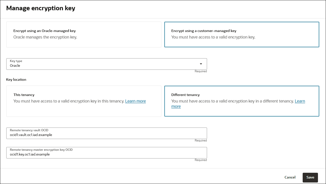

  1. Führen Sie die erforderlichen vom Kunden verwalteten Verschlüsselungsschlüsselvoraussetzungsschritte nach Bedarf aus. Weitere Informationen finden Sie unter Voraussetzungen für die Verwendung von vom Kunden verwalteten Verschlüsselungsschlüsseln in einer autonomen KI-Datenbank in OCI Vault.
  2. Wählen Sie in der Dropdown-Liste Weitere Aktionen auf der Seite Details die Option Verschlüsselungsschlüssel verwalten aus.
  3. Wählen Sie auf der Seite Verschlüsselungsschlüssel verwalten die Option Mit einem vom Kunden verwalteten Schlüssel verschlüsseln aus.
    Wenn Sie bereits vom Kunden verwaltete Schlüssel verwenden und die TDE-Schlüssel rotieren möchten, führen Sie diese Schritte aus, und verwenden Sie eine andere Schlüssel-OCID mit derselben Vault-OCID, oder verwenden Sie eine neue Vault-OCID und eine neue Schlüssel-OCID. Auf diese Weise können Sie einen Schlüssel verwenden, der sich vom aktuellen Masterverschlüsselungsschlüssel unterscheidet.
  4. Wählen Sie unter Schlüsseltyp die Option Oracle aus.
  5. Klicken Sie unter Schlüsselspeicherort auf Unterschiedlicher Mandant.
  6. Geben Sie eine Remotemandanten-Vault-OCID ein.
  7. Geben Sie eine Masterverschlüsselungsschlüssel-OCID für den Remotemandanten ein.
    Beschreibung von adb_switch_master_key_remote.png folgt
  8. Klicken Sie auf Speichern.
Der Lebenszyklusstatus wird in Wird aktualisiert geändert. Wenn die Anforderung abgeschlossen ist, wird im Lebenszyklusstatus Verfügbar angezeigt.
Nachdem die Anforderung abgeschlossen ist, werden die Schlüsselinformationen in der Oracle Cloud Infrastructure-Konsole auf der Seite "Informationen zur autonomen KI-Datenbank" unter der Überschrift Verschlüsselung angezeigt. In diesem Bereich wird das Feld Verschlüsselungsschlüssel mit einem Link zum Masterverschlüsselungsschlüssel und das Feld Verschlüsselungsschlüssel-OCID mit der Masterverschlüsselungsschlüssel-OCID angezeigt.
