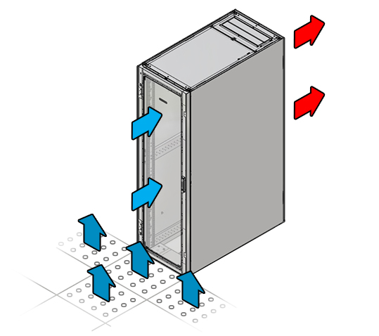

Anforderungen an Lüftung und Kühlung
Um vor und hinter dem Rack ausreichend Platz für die Belüftung zu ermöglichen, müssen Sie stets ausreichend Platz zur Verfügung stellen. Vorder- oder Rückseite des Racks dürfen nicht durch Ausrüstung oder Gegenstände blockiert werden, die den Luftstrom durch das Rack behindern könnten. Rackmontierbare Server und Geräte strömt die Kaltlüftung an der Vorderseite eines und die Warmluft an der Rückseite des Racks aus. Für die linke und rechte Seite ist keine Luftzirkulation erforderlich, da die Kühlung von vorne nach hinten erfolgt.
Wenn das Rack nicht vollständig mit Komponenten gefüllt ist, werden die leeren Abschnitte mit Füllplatten bedeckt. Lücken zwischen den Komponenten können den Luftstrom und die Kühlung im Rack beeinträchtigen.
Die relative Luftfeuchtigkeit ist der Prozentsatz des gesamten Wasserdampfes, der in der Luft ohne Kondensation vorhanden sein kann, und ist umgekehrt proportional zur Lufttemperatur. Die Luftfeuchtigkeit sinkt, wenn die Temperatur steigt, und steigt, wenn die Temperatur sinkt. Luft mit einer relativen Luftfeuchtigkeit von 45 Prozent bei einer Temperatur von 24 ° Celsius (75,2 ° Fahrenheit) hat eine relative Luftfeuchtigkeit von 65 Prozent bei einer Temperatur von 18 ° Celsius (64,4 ° Fahrenheit). Wenn die Temperatur sinkt, steigt die relative Luftfeuchtigkeit auf mehr als 65 Prozent und es entstehen Wassertröpfchen.
Klimaanlage in der Regel nicht genau überwachen oder steuern Temperatur und Luftfeuchtigkeit in einem gesamten Computerraum. Im Allgemeinen erfolgt die Überwachung an einzelnen Punkten, die mehreren Abgasöffnungen in der Haupteinheit und anderen Einheiten im Raum entsprechen. Bei der Verwendung von Unterbodenbelüftung sollte besonders auf Feuchtigkeit geachtet werden. Wenn die Unterbodenbelüftung verwendet wird, erfolgt die Überwachung an jedem Punkt in der Nähe einer Abgasentlüftung. Die Verteilung von Temperatur und Luftfeuchtigkeit über den gesamten Raum ist ungleichmäßig.
Das Rack wurde so konzipiert, dass es funktioniert, während es in einem natürlichen Konvektionsluftstrom installiert wird. Um die Umweltvorschriften zu erfüllen, sind folgende Anforderungen zu beachten:
  • Stellen Sie sicher, dass ausreichend Luft durch das System strömt.
  • Stellen Sie sicher, dass das System eine Front-to-Back-Kühlung aufweist. Der Lufteinlass befindet sich an der Vorderseite des Systems, und der Luftauslass befindet sich an der Rückseite des Systems.
  • Erlauben Sie einen Mindestabstand von 1219,2 mm (48 Zoll) an der Vorderseite des Systems und 914 mm (36 Zoll) an der Rückseite des Systems zur Belüftung.
