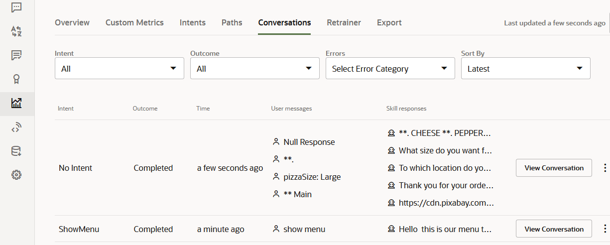

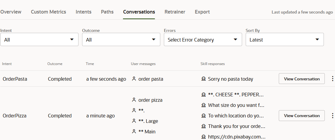

Aufgrund der Eigenschaft insightsEndConversation: true betrachtet Insights jede weitere Interaktion, die durch die Übergänge pizza, pasta oder textReceived aktiviert wird, als separate Unterhaltung. Das bedeutet, dass auf der Seite "Überblick" unter der Metrik "Unterhaltungen" zwei Unterhaltungen anstelle von einer gezählt werden. Außerdem werden im Bericht "Unterhaltungen" zwei separate Einträge erstellt.

ShowMenu endet.Der zweite ist der übergangsspezifische Eintrag, der ein Intent benennt, wenn die Aktion
textReceived ausgelöst wurde, oder "Keine Absicht" angibt, wenn kein zweites Intent im Spiel ist. Wenn Sie im Listenmenü, das für den Status showMenu gerendert wird, "Pizzen" oder "Pastas" auswählen, enthält der Bericht "Unterhaltung" einen ShowMenu-Eintrag und einen Eintrag "Kein Intent" für die Übergangsunterhaltung, weil der Benutzer keinen Text eingegeben hat, der als ein Intent aufgelöst werden musste.Wenn Sie jedoch den Übergang

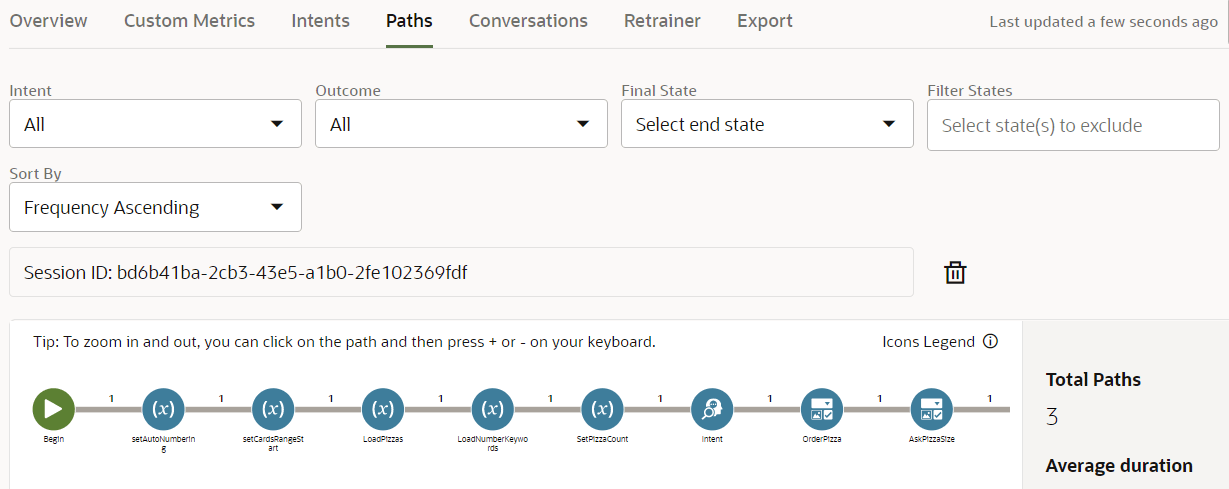

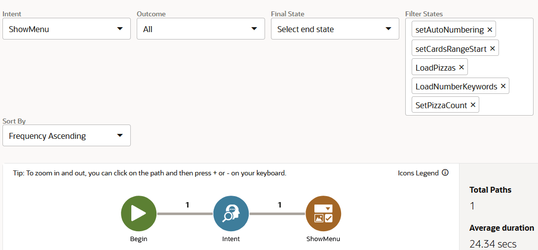

states des Skills CrcPizzaBot beginnt mit einer Reihe von System.SetVariable-Status. Da diese Zustände am Anfang der Definition positioniert sind, beginnen sie mit jeder Pfadwiedergabe, wenn Sie sie nicht mit der Option "Status filtern" ausgeschlossen haben. Sie können die Unterstützung von Zuständen wie diesen als unübersichtlich betrachten, wenn Sie sich stattdessen auf die Transaktionsaspekte des Pfades konzentrieren. Sie können die Pfadwiedergabe manuell über das Menü "Status filtern" oder durch Hinzufügen der Eigenschaft insightsInclude: false zur Dialogablaufdefinition vereinfachen. Sie können die Eigenschaft
insightsInclude: false zu einem beliebigen Status hinzufügen, der im Pfadbericht nicht angezeigt werden soll. setTextOnlyChannel:

...Wenn Sie für CRCPizzaBotSkill die Eigenschaft insightsInclude: false zu jedem der System.SetVariable-Status hinzufügen, werden die Transaktionsstatus am Anfang des Pfades platziert. Hinweis
