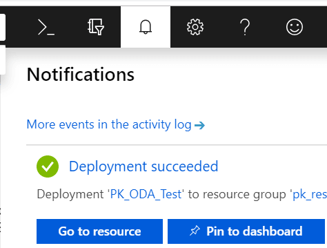

Warten Sie 1-2 Minuten, bis die Botregistrierung erstellt und bereitgestellt wurde.
Wenn der Vorgang abgeschlossen ist, erhalten Sie eine Benachrichtigung, dass das Deployment erfolgreich war.
- Klicken Sie in der Benachrichtigung auf Go to resource.
Wenn die Benachrichtigung ausgeblendet wird, bevor Sie auf sie geklickt haben, können Sie sie erneut öffnen, indem Sie oben auf der Seite auf das Symbol "Benachrichtigungen" klicken.
Beschreibung der Abbildung azure-notification.png - Wählen Sie in der linken Navigationsleiste unter "Bot Management" die Option Settings aus.
