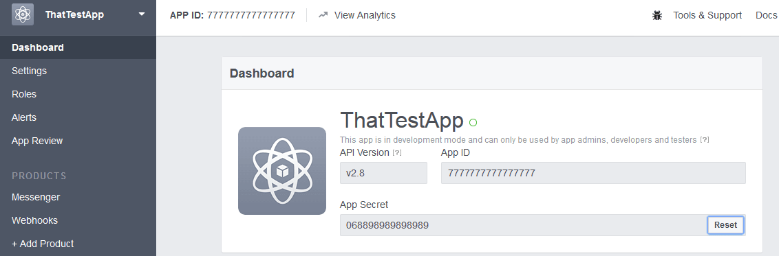

  3. Nachdem die App erstellt wurde, wählen Sie die App (links auf der Seite "Meine Apps") aus, und wählen Sie im Abschnitt App-Einstellungen die Option Einfach aus.
  4. Kopieren Sie den Wert des Feldes App Secret, und fügen Sie ihn an einer geeigneten Stelle in Ihrem System ein.
    Sie benötigen das App Secret später, um die Facebook-Kanalkonfiguration abzuschließen.

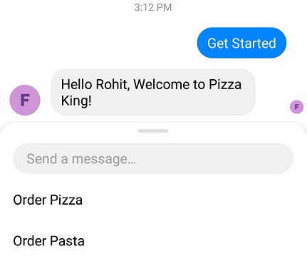

In Facebook Messenger können Sie neben dem Nachrichtenfeld ein persistentes Menü erstellen. Weitere Informationen zu diesem Feature finden Sie unter https://developers.facebook.com/docs/messenger-platform/send-messages/persistent-menu/.
Im Folgenden finden Sie ein Beispiel mit den persistenten Menüoptionen "Pizza bestellen" und "Pasta bestellen":
