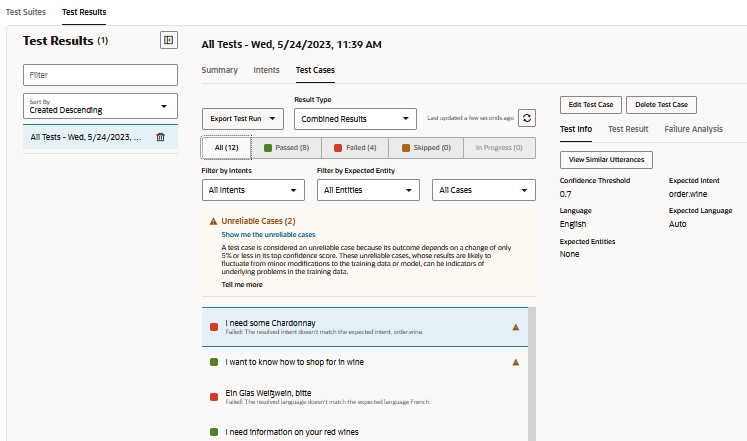

Testfälle - Bericht
- Sie können die Ergebnisse filtern, indem sie auf Alle, Erfolgreich (grün) oder Nicht erfolgreich (rot) klicken. Die als übersprungen gezählten Testfälle umfassen sowohl deaktivierte Testfälle als auch Testfälle, bei denen das erwartete Intent deaktiviert wurde.
Sie können die Ergebnisse nach unzuverlässigen Testfällen filtern, indem Sie entweder in der Warnmeldung auf Unzuverlässige Fälle anzeigen klicken oder den Filter Nur unzuverlässige Fälle auswählen. - Filtern Sie bei Bedarf die Ergebnisse nach einem bestimmten Intent oder einer bestimmten Entity oder nach zuverlässigen oder unzuverlässigen Testfällen.
- Klicken Sie für unzuverlässige und nicht erfolgreiche Testfälle auf Ähnliche Äußerungen anzeigen (auf der Seite "Testinformationen"), um herauszufinden, ob die Testfalläußerung eine Ähnlichkeit mit den Äußerungen im Trainingsset aufweist.
- Prüfen Sie die folgenden Ergebnisse:
- Testinformationen: Zeigt den Testfallüberblick an, einschließlich des Zielkonfidenzschwellenwerts, des erwarteten Intents und der übereinstimmenden Entitywerte.
- Testergebnis: Das Ranking des Intents nach Konfidenzniveau. Wenn vorhanden, identifiziert der Bericht auch die in der Äußerung enthaltenen Entitys nach Entityname und Wert. Sie können auch das JSON-Objekt anzeigen, das die vollständigen Ergebnisse enthält.
- Fehleranalyse - Erläutert, warum der Testfall nicht erfolgreich war. Beispiel: Das tatsächliche Intent ist nicht das erwartete Intent, der beschriftete Entitywert im Testfall stimmt nicht mit der aufgelösten Entity überein, oder die erwartete Sprache ist nicht mit der erkannten Sprache identisch.
Unzuverlässige Testfälle
Einige Testfälle können keine konsistenten Ergebnisse liefern, da sie innerhalb von 5% oder weniger des Konfidenzschwellenwerts aufgelöst werden. Dieser enge Rand macht diese Testfälle unzuverlässig. Wenn der Konfidenzschwellenwert des Skills auf 0,7 gesetzt wird, kann ein Testfall, der bei 74% erfolgreich ist, fehlschlagen, nachdem Sie nur geringfügige Änderungen an Ihren Trainingsdaten vorgenommen haben oder weil der Skill auf eine neue Version des Modells upgegradet wurde. Die Fragilität dieser Testfälle kann darauf hinweisen, dass die Äußerungen, die sie in den Trainingsdaten darstellen, möglicherweise zu wenige sind und dass Sie die Trainingsdaten des Intents möglicherweise mit ähnlichen Äußerungen ausgleichen müssen.
- Testen Sie die Suite. Klicken Sie dann auf Testergebnisse, und wählen Sie den Testlauf. Die unzuverlässigen Testfälle werden zu Beginn der Testlaufergebnisse sortiert und mit Warnungen gekennzeichnet
. - So isolieren Sie die unzuverlässigen Testfälle:
- Klicken Sie in der Meldung auf Unzuverlässige Fälle anzeigen.
- Wählen Sie im Menü "Nach Fällen filtern" die Option Nur unzuverlässige Fälle aus.
- Um die Nähe des obersten Intents des Testfalls zum Konfidenzschwellenwert zu finden, öffnen Sie das Fenster "Testergebnis". Um den Konfidenzscore mit dem Konfidenzschwellenwert zu vergleichen, klicken Sie auf
. - Wenn Sie die Trainingsdaten für das Top-Intent ergänzen müssen, klicken Sie in der Warnmeldung auf Zum Top-Intent wechseln.
- Wenn Sie die Menge der Äußerungen bestimmen möchten, die durch den Testfall in den Trainingsdaten dargestellt werden, klicken Sie auf Ähnliche Äußerungen anzeigen.
Sie können auch prüfen, ob eine der Äußerungen, die der Testfalläußerung am ähnlichsten sind, auch Anomalien im Trainingsset sind, indem Sie den Anomaliebericht ausführen.
Exportierte Testläufe
Testläufe werden nicht mit dem Skill persistiert, Sie können sie jedoch zur Analyse in Ihr System herunterladen, indem Sie auf Testlauf exportieren klicken. Wenn die Intents die Benutzereingabe nicht mehr wie erwartet auflösen oder wenn sich Plattformänderungen negativ auf die Intent-Auflösung auswirken, können Sie die Details für eine Serviceanfrage mit den Logs der exportierten Testläufe erfassen.
Fehlertests
Mit Fehlertests (oder Negativtests) können Sie Bulkteste von Äußerungen durchführen, die nie aufgelöst wurden sollen, entweder weil sie zu unresolvedIntent führen oder weil sie nur als andere Intents aufgelöst wurden, die unter dem Konfidenzschwellenwerte für alle Intents lagen.
- Geben Sie "unresolvedIntent" als erwartetes Intent für alle Testfälle an, die voraussichtlich nicht aufgelöst werden. Idealerweise bleiben diese "falschen" Wortgruppen nicht aufgelöst.
- Passen Sie beim Erstellen eines Testlaufs bei Bedarf den Konfidenzschwellenbetrag an, um zu bestätigen, dass die falschen Wortgruppen (diejenigen mit
unresolvedIntentals erwartetem Intent) nur unterhalb des hier festgelegten Wertes aufgelöst werden können. Beispiel: Die Erhöhung des Schwellenwerts kann dazu führen, dass die falschen Wortgruppen auf dem Konfidenzniveau nicht als ein Intent (einschließlich unresolvedIntent) aufgelöst werden können. Dies bedeutet, dass sie übergeben werden, weil sie als nicht aufgelöst betrachtet werden. - Prüfen Sie die Testergebnisse, und stellen Sie sicher, dass die Testfälle mit "unresolvedIntent" beim Schwellenwert erfolgreich abgeglichen wurden oder keinen Intents (weder unresolvedIntent noch anderen) am Schwellenwert zugeordnet wurden.
Ähnliche Äußerungen
Sie können herausfinden, wie ähnlich Ihre Testphrase den Äußerungen im Trainingskorpus ist, indem Sie auf Ähnliche Äußerungen anzeigen klicken. Dieses Tool bietet Ihnen eine zusätzliche Perspektive auf die Trainingsdaten des Skills, indem es Ihnen zeigt, wie ähnlich die Äußerungen der Testphrase sind und wie ähnlich die Äußerungen intentübergreifend zueinander sind. Mit diesem Tool können Sie herausfinden, ob die Ähnlichkeit der Testphrase mit Äußerungen anderer Intents der Grund ist, warum die Testphrase nicht wie erwartet aufgelöst wird. Es kann sogar darauf hinweisen, wo Trainingsdaten zum falschen Intent gehören, da sie der Testphrase ähneln.
Beschreibung der Abbildung "like-utterance-report-all-intents.png"
Die von diesem Tool generierte Liste stuft 20 Äußerungen (zusammen mit den zugehörigen Intents) ein, die der Testphrase am nächsten sind. Idealerweise gehört die oberste Äußerung auf dieser Liste - diejenige, die der Testphrase am meisten ähnelt - zu dem Intent, das für die Testphrase bestimmt ist. Wenn die nächste Äußerung, die zum erwarteten Intent gehört, weiter unten ist, kann eine Überprüfung der Liste einige Hinweise dazu enthalten. Beispiel: Wenn Sie eine Intent-Äußerung für Transaktionen testen, wie viel Geld habe ich gestern überwiesen?, würden Sie erwarten, dass die oberste Äußerung ebenfalls zu einem Transaktions-Intent gehört. Wenn diese Testäußerung jedoch auf das falsche Intent aufgelöst wird oder sich unter dem Konfidenzniveau auflöst, kann die Liste zeigen, dass sie mehr mit hochrangigen Äußerungen mit ähnlicher Formulierung gemeinsam hat, die zu anderen Intents gehören. Beispiel: Die Äußerung des Intents "Salden" Wie viel Geld habe ich auf allen meinen Konten? ist möglicherweise näher an der Testäußerung als die Äußerung des Intents "Transaktionen" mit niedrigerem Rang Wie viel habe ich im April eingezahlt?.
Sie können dieses Tool nur für Skills verwenden, die in Trainer Tm trainiert wurden (es ist nicht für Skills verfügbar, die mit Ht trainiert wurden).
- Nach Intent filtern: Gibt 20 Äußerungen zurück, die der Testäußerung am nächsten sind, die zum ausgewählten Intent (oder Intent) gehören.
- Nach Äußerung filtern – Gibt 20 der Äußerungen zurück, die der Testäußerung am nächsten sind und ein Wort oder eine Wortgruppe enthalten.
- Language (Sprache) – Bei mehrsprachigen Skills können Sie den Bericht abfragen und filtern, indem Sie eine Sprache auswählen.
Durch das Anwenden dieser Filter werden die Rankings nicht geändert, sondern nur die Ansicht. Eine Äußerung, die beispielsweise als dritter eingestuft wird, wird unabhängig vom Filter als solche angegeben. Die Rangfolge und der Inhalt des Berichts ändern sich nur, wenn Sie das Korpus aktualisiert und den Skill mit Trainer Tm umgeschult haben.
