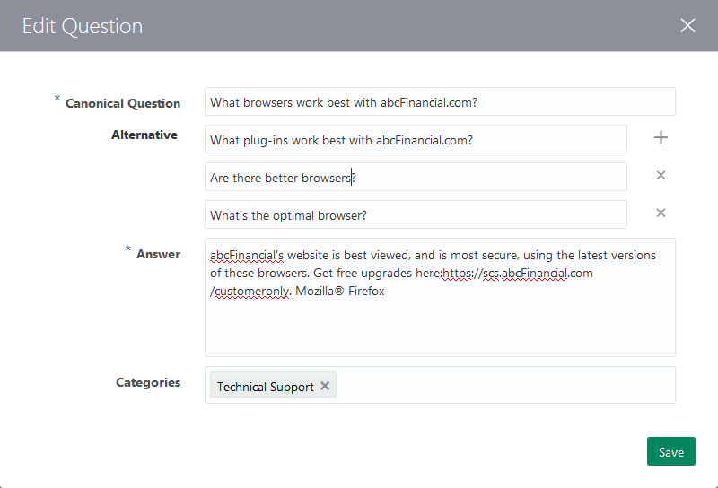

Fragen und Antworten einzeln bearbeiten
Auch wenn die meisten Inhalte mit der Quelldatei selbst erstellt werden, können Sie Updates mit der Registerkarte "Datenquellen" hinzufügen.
  1. Gehen Sie in der Registerkarte "Datenquellen" zu der gewünschten Frage, oder suchen Sie sie mithilfe eines der Suchfelder (Kategorien und Fragen und Antworten).
  2. Zeigen Sie mit dem Mauszeiger auf die Frage, und klicken Sie auf Bearbeiten.
  3. Im Dialogfeld "Frage bearbeiten" können Sie folgende Aktionen ausführen:
    • Die kanonische Frage ändern.
    • Weitere alternative Fragen hinzufügen.
    • Die Antwort bearbeiten.
    • Kategorien hinzufügen oder entfernen.
  4. Klicken Sie auf Speichern.
  5. Trainieren Sie das Modul "Fragen und Antworten" nach.
  6. Klicken Sie in der Registerkarte "Datenquellen" auf Schließen.
Hinweis
Sie können alternative Fragen auch mit dem Tester hinzufügen.
Beschreibung von edit_qna_question_dialog1.png folgt
