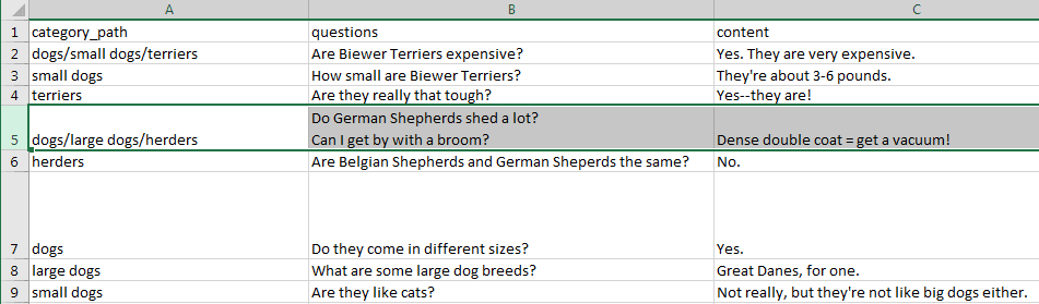

Die Datenquellendatei für den Fragen-und-Antworten-Inhalt muss eine UTF-8-codierte CSV-Datei sein. Diese Datei enthält eine Headerzeile, deren Werte (von links nach rechts) category_path, questions und content lauten.
Spalte Inhalt
category_path
Die Kategorie (oder Kategorien) für ein bestimmtes Fragen- und Antwortpaar.
Wenn ein Fragen- und Antwortpaar zu mehreren Kategorien gehört, fügen Sie pro Kategorie eine neue Zeile hinzu.
Verwenden Sie einen Schrägstrich (/), um eine Hierarchie anzugeben. Beispiel: Trading/Placing Order.
Dies ist ein Bild einer CSV-Datei.
questions
Die Fragen, die für den Benutzer angezeigt werden. Fügen Sie pro alternativer Version dieser Frage eine neue Zeile hinzu. Die erste Frage (als kanonische Frage bezeichnet) ist die Frage, die standardmäßig in der Skillnachricht angezeigt wird. Die nachfolgenden Fragen in der Spalte sind alternative Versionen.
Dies ist ein Bild der CSV-Datei.
content
Die Antworten.

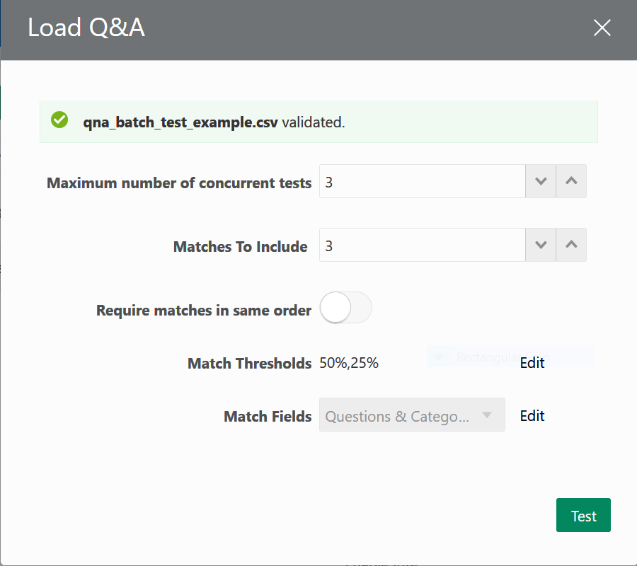

CSV-Datei für Batchtests erstellen
Bei Batchtests testen Sie Ihren Skill mit einer CSV, welche die Fragen enthält, die Ihr Skill korrekt beantworten muss, sowie die kanonischen Fragen (die Fragen-und Antworten-Übereinstimmungen), die von Ihrem Skill priorisiert zurückgegeben werden. Die CSV-Datei beschreibt dies anhand der Headerzeile, deren Spalten (von links nach rechts) folgendermaßen lauten: languageTag, question, match-1, match-2, match-3 usw.
  • languageTag: Ein Code aus fünf Buchstaben, der die Sprache und das Gebietsschema für die Testfrage und die Übereinstimmungsfragen repräsentiert. Beispiel: en-US.
  • question: Die Testfrage. Diese Frage muss mit keiner der Trainingsfragen übereinstimmen, sollte jedoch eine typische Frage darstellen, die ein Benutzer zu dem angegebenen Thema stellen kann.
  • match-1 match-2 …: Die erste der kanonischen Fragen, welche die Testfrage Ihrer Meinung nach abrufen sollte. Angezeigt werden die kanonischen Fragen für alle Übereinstimmungen mit Fragen und Antworten. Wenn die Testfrage nur eine einzelne Fragen-und-Antworten-Übereinstimmung zurückgeben muss, geben Sie die Frage in die Spalte "match-1" ein, und lassen Sie die verbleibenden Übereinstimmungsspalten leer.
  • queryInfo: Ein JSON-Objekt, das offset und categoryPath für eine Kategorieaufgliederung sowie ein Offset und einen Grenzwert für die Paginierung verwendet.
    "{""offset"":0,""categoryPath"":[""General Account Information""],""limit"":3}"
Diese CSV-Datei stellt die Baseline für erwartete Übereinstimmungen des Moduls "Fragen und Antworten" dar. Verwenden Sie sie über verschiedene Versionen des Skills hinweg, um ein konsistentes Verhalten sicherzustellen. Sie können die Daten manuell hinzufügen oder das Fragen-und-Antworten-Dialoglog bearbeiten. Unter Batchtest des Moduls "Fragen und Antworten" wird beschrieben, wie diese Datei abgerufen und mit dem Tester bearbeitet wird. Nachdem Sie das gewünschte Set abgeschlossen haben, müssen die Updates nur wichtige Aktualisierungen der Fragen-und-Antworten-Datenquelle widerspiegeln.

Wenn Sie mit einer CSV testen, die aus dem Fragen-und-Antworten-Unterhaltungslog abgeleitet wurde, müssen Sie Folgendes ausführen:
  • Fügen Sie die Komponente System.Qna im Dialogablauf hinzu, konfigurieren Sie sie, und chatten Sie dann mit dem Skill, um eine Unterhaltungshistorie zu erstellen.
  • Chatten Sie mit dem Skill, um die Unterhaltungshistorie zu erstellen.
  • Exportieren Sie das Fragen-und-Antworten-Unterhaltungslog über das Menü in der Kachel des Skills, indem Sie im Dialogfeld "Unterhaltungslog exportieren" die Option Fragen-und-Antworten-Unterhaltungslog auswählen.
So führen Sie einen Batchtest aus:
  1. Aktivieren Sie im Fragen-und-Antworten-Testfenster den Schalter Batch.
  2. Wählen Sie die Sprache aus.
  3. Klicken Sie auf Laden.
  4. Legen Sie die Testoptionen im Dialogfeld "Fragen und Antworten laden" fest, und klicken Sie auf Test.
    • Maximale Anzahl parallele Tests: Die Anzahl der parallel ausgeführten Tests. Eine Erhöhung der Anzahl an parallelen Tests kann die Tests beschleunigen, aber auch das System belasten.
    • Aufzunehmende Übereinstimmungen: Legt die Anzahl der Fragen-und-Antworten-Übereinstimmungen fest, die in den Test einbezogen werden.
    • Übereinstimmungen in derselben Reihenfolge erforderlich: Mit dieser Option können Sie eine Übereinstimmung je nach Inklusion oder Position innerhalb der Topübereinstimmungen als erfolgreich oder nicht erfolgreich deklarieren.
    • Wenn diese Option deaktiviert ist, können Sie Übereinstimmungen prüfen, wenn Benutzer Stichwörter anstelle von vollständigen Fragen eingeben.
    • Übereinstimmungsschwellenwerte: Klicken Sie auf Bearbeiten, um den Mindest- und Höchstprozentsatz von Token festzulegen, die ein Frage- und Antwortpaar enthalten muss, um als Übereinstimmung zu gelten (also eine Fragen-und-Antworten-Übereinstimmung).
      Tipp:
      Legen Sie hier denselben Wert wie für die Eigenschaften qnaMiniumumMatch und minimumMatch fest. Weitere Informationen zum Festlegen der verschiedenen Ebenen finden Sie unter System.Intent und System.Qna.
    • Felder abgleichen: Klicken Sie auf Bearbeiten, um die Felder des Moduls "Fragen und Antworten" auszuwählen, die mit der Benutzernachricht übereinstimmen müssen. Folgende Optionen stehen zur Verfügung:
      • Alle: Gibt die Fragen und Antworten zurück, bei denen die Schlüsselwörter aus der Benutzereingabe mit einer der Kategorien, Fragen oder Antworten des Moduls "Fragen und Antworten" übereinstimmen.
      • Fragen: Gibt die Fragen und Antworten zurück, bei denen die Schlüsselwörter aus der Benutzereingabe mit den Fragen des Moduls "Fragen und Antworten" übereinstimmen.
      • Antworten: Gibt die Fragen und Antworten zurück, bei denen die Schlüsselwörter aus der Benutzereingabe mit der Antwort des Moduls "Fragen und Antworten" übereinstimmen.
      • Kategorien: Gibt die Fragen und Antworten zurück, bei denen die Schlüsselwörter aus der Benutzereingabe mit einer Kategorie des Moduls "Fragen und Antworten" übereinstimmen.
      • Fragen und Kategorien: Gibt die Fragen und Antworten zurück, bei denen die Schlüsselwörter aus der Benutzereingabe mit der Kategorie oder der Antwort des Moduls "Fragen und Antworten" übereinstimmen.
      Die nicht erfolgreichen Tests werden oben in den Ergebnissen angezeigt.
