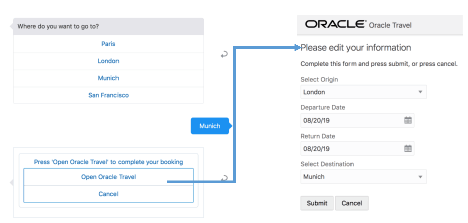

Webviews
Mit Ihrem Skill können Kunden strukturierte Daten mit einer Webview-App eingeben.
Natürliche Sprachunterhaltungen sind von Natur aus frei fließend. Sie stellen jedoch nicht immer die beste Möglichkeit dar, wie Ihr Skill Informationen von seinen Benutzern erfassen kann. Beispiel: Bei der Eingabe von Kreditkarten- oder Reisepassdetails müssen Benutzer bestimmte Informationen eingeben (und zwar präzise). Um Hilfe bei diesen Aufgaben zu erhalten, kann Ihr Skill eine Webview-Anwendung aufrufen.
Diese Anwendungen ermöglichen nicht nur eine strukturierte Dateneingabe über UI-Elemente wie Formulare, Datumsauswahl, Felder und Wertelisten. Sie können auch die Benutzereingabe validieren und Informationen auf verschiedene Arten erfassen, wie z.B. durch Hochladen von Bildern, Erfassen von Benutzersignaturen oder Scannen von Barcodes. Webview-Anwendungen schützen auch sensible Benutzerdaten wie Kreditkartennummern, weil diese Daten bei der Eingabe in die Anwendung nicht in der Chathistorie angezeigt werden.
Beschreibung von webview-webapp.png folgt

    Zur Laufzeit rendert die Komponente eine Schaltfläche, mit der die Webanwendung gestartet wird. Die Webview-Komponente startet die Anwendung als Webview innerhalb des Skills oder in einer separaten Browserregisterkarte, wenn der Skill in einem Webkanal ausgeführt wird.

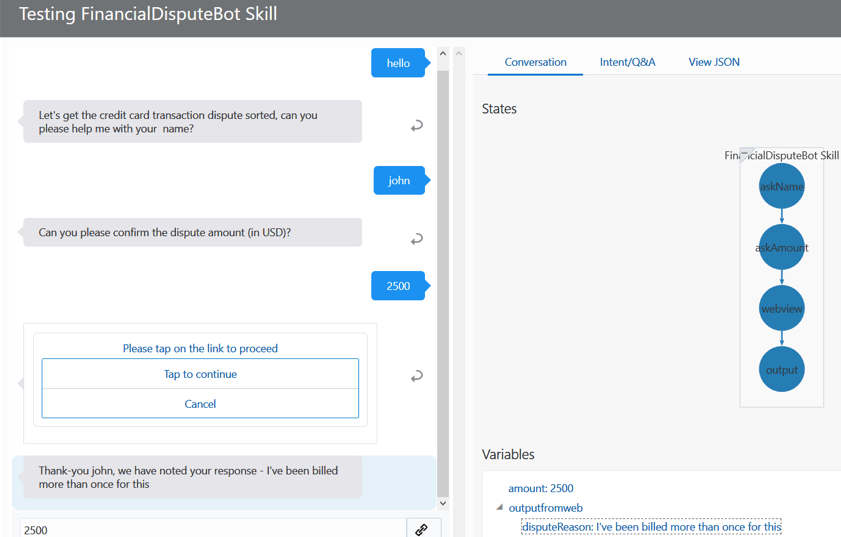

Das zurückgegebene Objekt wird aufgrund des Callbacks in der Eigenschaft Ausgabe für Service der Webansicht gespeichert.

Zurückgegebene Daten im Dialogablauf referenzieren
Da die in der Payload zurückgegebenen Werte keinen der Variablenwerte aktualisieren, müssen die Eigenschaftsnamen in der Antwort-Payload nicht mit den in der Eigenschaft Eingaben für Service definierten Variablennamen übereinstimmen.
Sie können mit ${variable_property_name.value.Param} auf die zurückgegebene Payload zugreifen.
Nachdem Sie den Webview-Service erstellt und die Webview-Komponente konfigurieren haben, können Sie mit dem Skilltester (Symbol "Tester") mehr über die von der Webanwendung zurückgegebenen Daten erfahren. Nachdem die Unterhaltung den Webview-Status überschritten hat, können Sie im Fenster "Unterhaltung" die für die Variablen zurückgegebenen Werte prüfen.
Beschreibung von tester-variables.png folgt
Tipp:
Entwickler von Webanwendungen müssen sicherstellen, dass die zurückgegebene Payload aussagekräftige Eigenschaftsnamen enthält.
