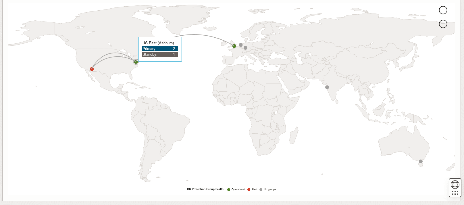

Eine Regionszuordnung zeigt eine grafische Darstellung der DR-Schutzgruppen an, die global in einem Compartment vorhanden sind. In einer Regionsübersicht werden die folgenden Informationen zu DR-Schutzgruppen angezeigt:
Abbildung 3-1 Überblick über die Regionskarte
- Eine globale Ansicht aller abonnierten Regionen im Mandanten, in der jede abonnierte Region als Punkt angezeigt wird.
- Links, die den aktuellen Bereich mit anderen Regionen verbinden, weisen auf Verknüpfungen zwischen Gruppen im aktuellen Bereich mit Gruppen in anderen Regionen hin.
- Bewegen Sie den Mauszeiger über einen Link (Verknüpfung), um die Namen der Primär- und der Standby-Gruppe in dieser Verknüpfung anzuzeigen.
- Klicken Sie auf einen Link, um die Detailseite für die zugeordnete Gruppe in der aktuellen Region zu öffnen.
- Bewegen Sie den Mauszeiger über einen Regionspunkt, um eine Übersicht über die Anzahl der in dieser Region verfügbaren primären, Standby- und nicht konfigurierten Gruppen anzuzeigen.
- Die Farbe eines Bereichspunkts gibt die Integritätsübersicht für alle Gruppen in diesem Bereich an. Der Zustand der DR-Schutzgruppe wird wie folgt angezeigt:
- Betrieblich (Grün): Gibt an, dass alle Gruppen wie erwartet funktionieren.
- Alert (Rot): Gibt an, dass die Region mindestens eine Gruppe im Status Nicht erfolgreich oder Zu bearbeiten aufweist.
- Keine Gruppen (Gray): Gibt an, dass keine Gruppen in der Region konfiguriert sind.
- DR-Schutzgruppendetails: Klicken Sie auf die Region, um die Seite mit den DR-Schutzgruppendetails anzuzeigen.

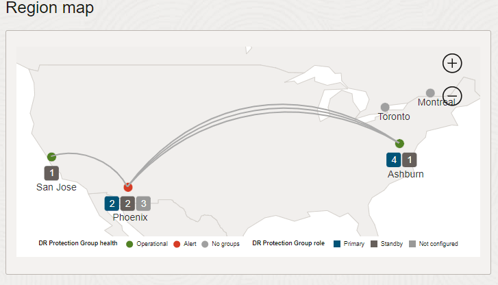

- Vergrößern Sie außerdem, um die folgenden Details anzuzeigen:
Abbildung 3-2 Zusätzliche Informationen in einer Regionskarte
- Die Anzahl der DR-Schutzgruppen in jeder Region basierend auf der Rolle der DR-Schutzgruppe. Die Rolle "DR-Schutzgruppe" wird wie folgt angezeigt:
- Primär
- Standby
- Nicht konfiguriert
