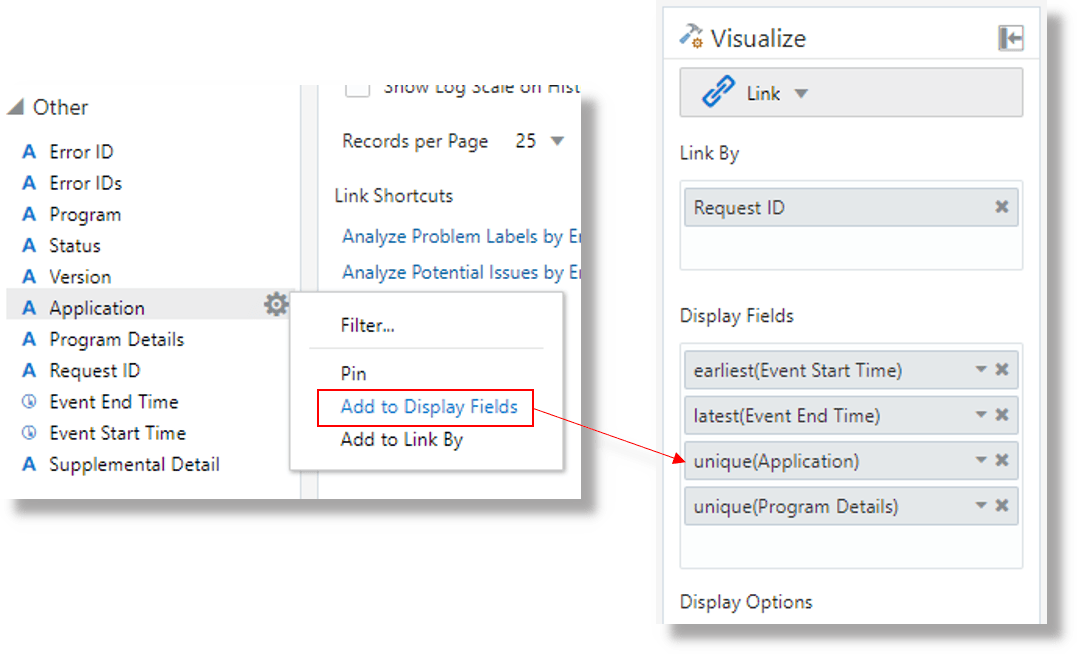

Wählen Sie das Feld aus dem Bereich Felder aus, klicken Sie auf das Symbol "Optionen" Symbol "Optionen", und verwenden die Option Zu Anzeigefeldern hinzufügen, um deren Werte zu extrahieren.
Dadurch enthält die Gruppentabelle die Spalten für die Felder Event Start Time, Event End Time, unique(Application) und unique(Program Details).

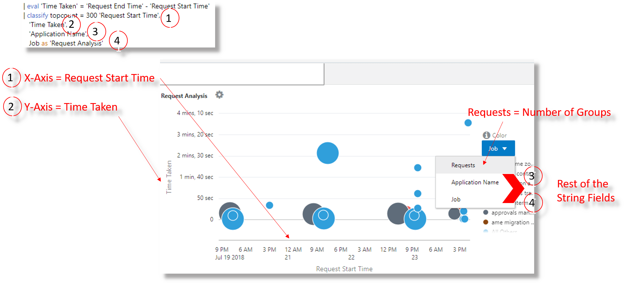

Der Befehl classify wird jetzt mit mehreren Feldern in der Reihenfolge ausgeführt, die in der Auswahl von Analysieren angegeben ist. Das folgende Blasendiagramm zeigt mehrere Felder an:
In diesem Beispiel gilt Folgendes:
  • Das Feld Request Start Time ist entlang der X-Achse dargestellt.
  • Das Feld Time Taken ist entlang der Y-Achse dargestellt.
  • Die Zeichenfolgenfelder Application Name und Job werden zur Steuerung der Größe und Farbe der Blasen im Diagramm verwendet.
Außerdem wurde der Alias für Gruppen in Requests geändert, und der Alias für Logdatensätze in Concurrent Request Logs.

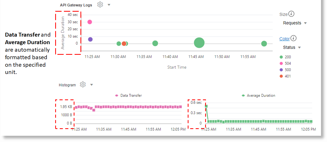

Ein Feld mit dem Typ "Einheit" für Größe oder Dauer wird verwendet, um die Werte im Linkanalysediagramm, in den addfields-Histogrammen und in der Linktabelle zu formatieren. Im folgenden Beispiel werden Data Transfer und Average Duration automatisch basierend auf der angegebenen Einheit formatiert:
'Log Source' = 'OCI API Gateway Access Logs'
| link 'OPC Request ID'
| stats avg('Content Size Out') as 'Total Bytes',
        avg(Duration) as 'Duration (sec)',
        unique(Status) as Status
| eval 'Data Transfer'     = unit('Total Bytes', byte)
| eval 'Average Duration'  = unit('Duration (sec)', sec)
| fields -'Duration (sec)', -'Total Bytes'
| classify 'Start Time', 'Average Duration',
          'Data Transfer', Status as 'API Gateway Logs'

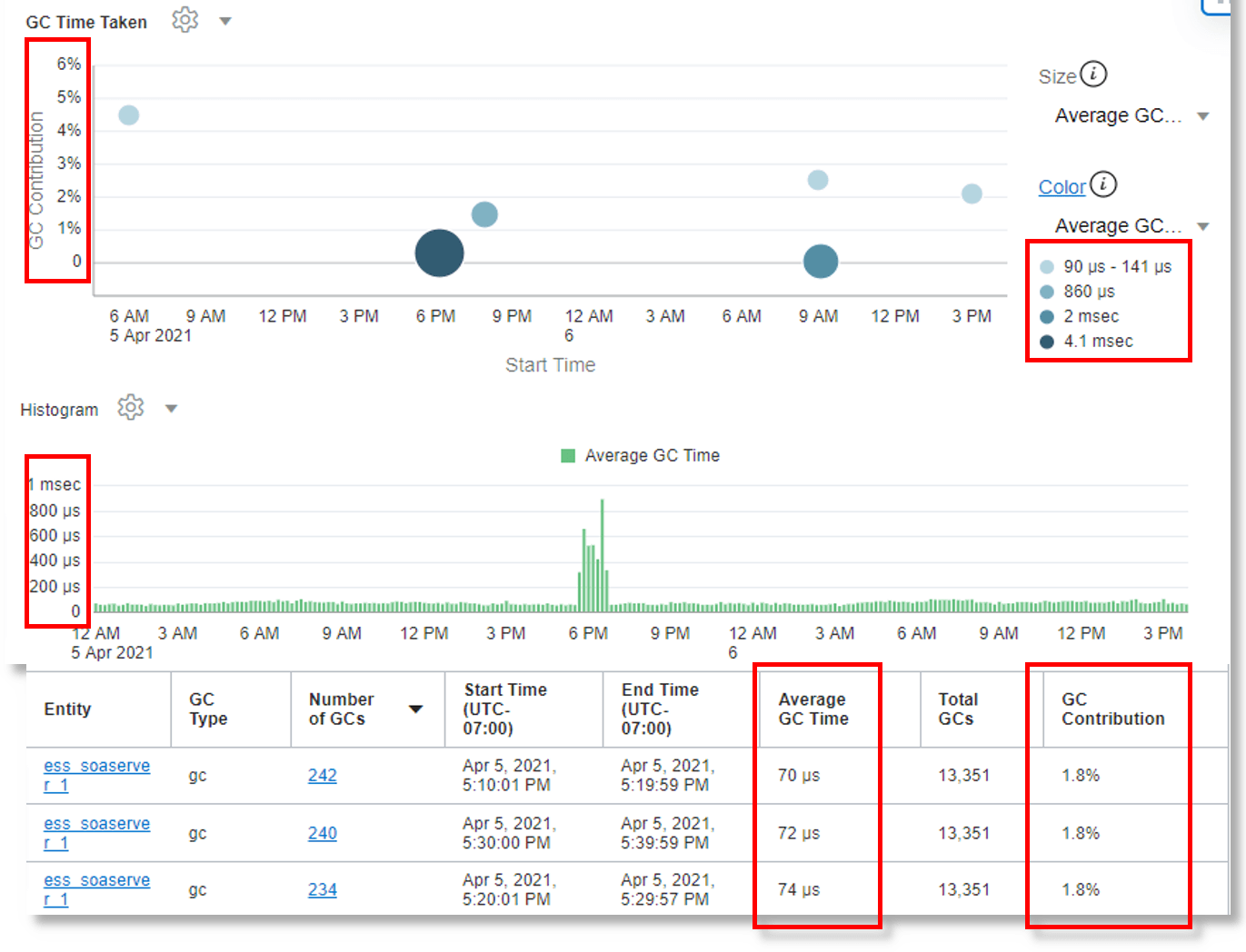

Zusätzlich zu Stunde, Minute, Sekunde und Millisekunde können Sie ein Feld jetzt als Wert in Mikrosekunden oder als Prozentsatz markieren.
Das folgende Beispiel veranschaulicht die Verwendung der Feldtypen "Mikrosekunde" und "Prozentsatz":
| eval GC = unit('GC Time', micro)
| link span = 5minute Time, Entity, 'GC Type'
| rename Count as 'Number of GCs'
| stats avg(GC) as 'Average GC Time'
| eventstats sum('Number of GCs') as 'Total GCs' by Entity
| eval 'GC Contribution' = unit(100 / ('Total GCs' / 'Number of GCs'), pct)
| classify 'Start Time', 'GC Contribution', 'Average GC Time' as 'GC Time Taken'
