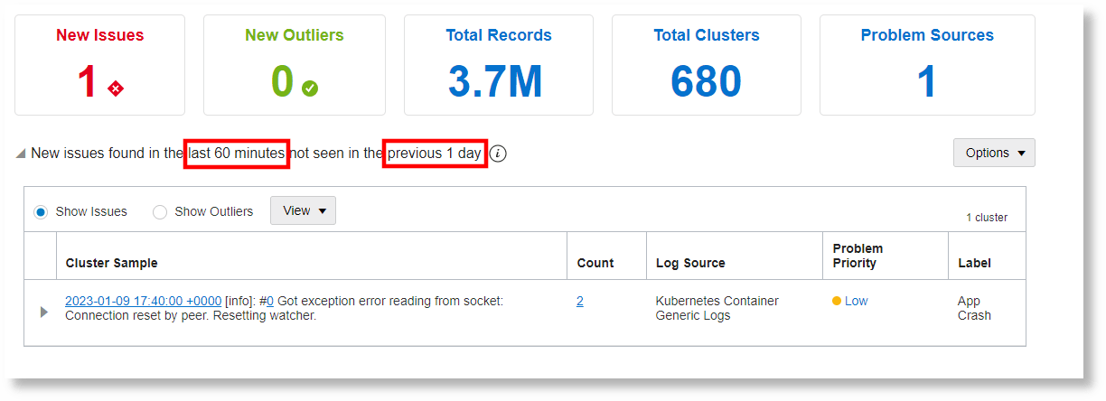

Basisplanzeit: Dies ist der Zeitraum, in dem das typische Logset, das Ihr System generieren würde, am besten gruppiert wird. Wählen Sie den Zeitraum aus, der den gesamten Loggenerierungszyklus erfasst, z.B. 8 Stunden, 12 Stunden, 1 Tag oder 5 Tage. Ein längerer Basisplanbereich kann zu einer längeren Ausführung der Abfrage führen.
Zeitbereich für Analyse: Dieser Zeitraum enthält die Logs, die Sie für die Analyse interessieren. Verwenden Sie die Zeitauswahl, um diesen Bereich zu identifizieren.
Wie wird der Vergleichsgeltungsbereich identifiziert: Basierend auf Ihrer Auswahl der Baselinezeit und des Zeitraums der Logs für die Analyse wird zunächst der Zeitraum für die Analyse festgelegt. Als Nächstes wird der Baselinebereich vor dem Zeitbereich der Analyse angezeigt.
Beispiel: Wenn Sie den Analysezeitbereich als Last 60 minutes und den Baselinebereich als 12 hours auswählen, gilt Folgendes:
Baseline Time Range | Analysis Time Range
12 hours before Last 60 minutes | Last 60 minutes
Example: 8AM - 8PM Today | 8PM - 9PM Today
