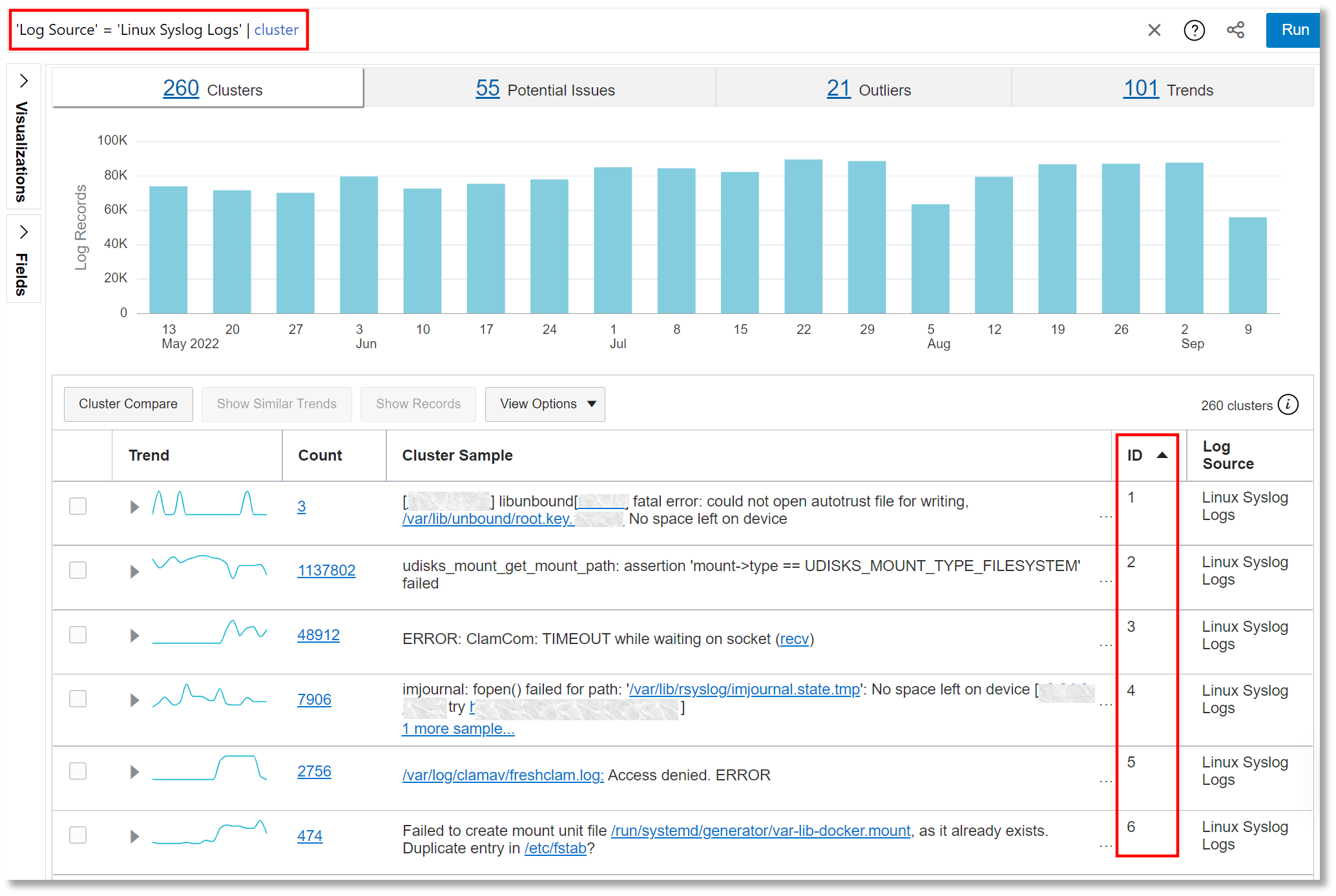

Jedes Clustermuster zeigt Folgendes an:
  • Trend: In dieser Spalte wird eine Sparkline-Darstellung des Trends (der so genannte Trendverlauf) der Generierung von Logmeldungen (eines Clusters) basierend auf dem Zeitraum angezeigt, den Sie beim Clustering der Datensätze ausgewählt haben. Jeder Trendverlauf wird durch eine Verlaufs-ID wie 1, 2, 3 usw. identifiziert. Auf diese Weise können Sie die geclusterten Datensätze basierend auf Trendverläufen sortieren.
    Wenn Sie auf den Pfeil links neben einem Trendeintrag klicken, wird die Zeitreihenvisualisierung der Clusterergebnisse angezeigt. Diese Visualisierung zeigt, wie die Logdatensätze in einem Cluster basierend auf dem in der Abfrage ausgewählten Zeitraum verteilt wurden. Der Trendverlauf ist eine Sparkline-Darstellung der Zeitreihe.
  • ID: In dieser Spalte wird die Cluster-ID aufgeführt. Die ID ist innerhalb der Collection eindeutig.
  • Anzahl: In dieser Spalte wird die Anzahl der Logdatensätze mit derselben Meldungssignatur aufgeführt.
  • Beispielmeldung: In dieser Spalte wird ein Beispiellogdatensatz aus der Meldungssignatur angezeigt.
  • Logquelle: In dieser Spalte werden die Logquellen aufgeführt, die die Meldungen des Clusters generiert haben.

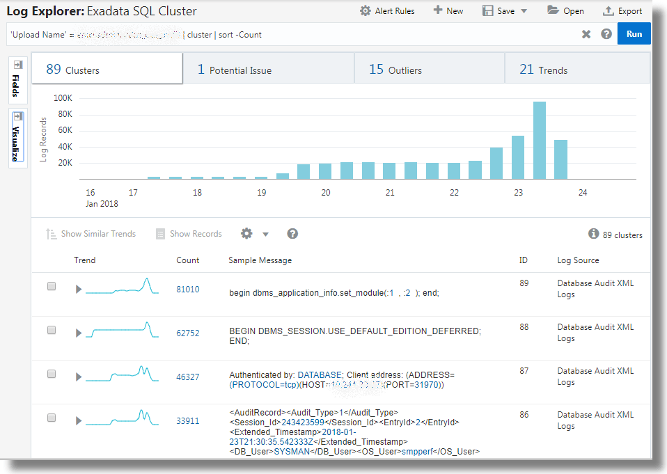

Logdaten mit SQL-Feldern clustern
Beispiel für das Clustering der SQL-Felder:

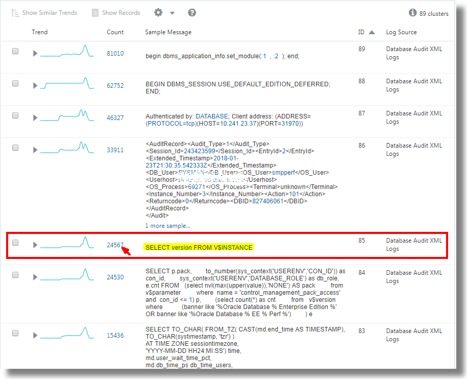

Die große Menge an Logdatensätzen wird auf 89 Cluster reduziert. Dadurch müssen Sie weniger Logdatengruppen analysieren.
Sie können einen Drilldown zu Clustern durchführen, indem Sie die Variablen auswählen. Beispiel: Wählen Sie im obigen Set von Clustern das Cluster aus, das die Beispielmeldung SELECT version FROM V$INSTANCE enthält:
Dadurch wird die Histogrammvisualisierung der Logdatensätze mit der angegebenen Beispielmeldung angezeigt. Sie können jetzt den ursprünglichen Loginhalt analysieren. Klicken Sie auf Zurück zum Cluster, um zur Clustervisualisierung zurückzukehren.
Im Bereich Trends werden die SQLs mit einem ähnlichen Ausführungsmuster angezeigt.
Im Bereich Ausreißer werden die SQLs angezeigt, die selten sind und abweichen.

Dictionary Lookup in Cluster verwenden
Verwenden Sie den Dictionary Lookup nach dem cluster-Befehl, um Cluster zu annotieren.
Sehen Sie sich die cluster-Ergebnisse für Linux Syslog Logs. So definieren Sie ein Dictionary, um Labels basierend auf dem Feld Clusterbeispiel hinzuzufügen:

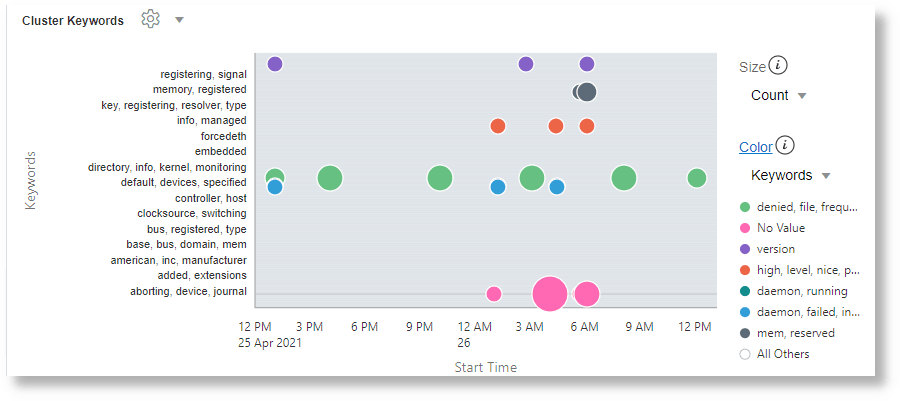

Semantisches Clustering
Mit der Clustervisualisierung können Sie Textmeldungen in Logdatensätzen clustern. Beim Clustering werden Meldungen, die eine ähnliche Anzahl von Wörtern in einem Satz aufweisen, gruppiert, und die Wörter, die sich innerhalb dieser Sätze ändern, werden identifiziert. Das Cluster berücksichtigt bei der Gruppierung nicht die wörtliche Bedeutung der Wörter.
Der nlp-Befehl unterstützt semantisches Clustering. Semantisches Clustering erfolgt durch Extrahieren der relevanten Schlüsselwörter aus einer Meldung und Clustering basierend auf diesen Schlüsselwörtern. Zwei Sets von Meldungen mit ähnlichen Wörtern werden zusammengefasst. Jede solche Gruppe erhält eine deterministische Cluster-ID.
Das folgende Beispiel zeigt die Verwendung von NLP-Clustering und Schlüsselwörtern in Linux Syslog Logs:
'Log Source' = 'Linux Syslogs Logs'
| link Time, Entity, cluster()
| nlp cluster('Cluster Sample') as 'Cluster ID',
                    keywords('Cluster Sample') as Keywords
| classify 'Start Time', Keywords, Count, Entity as 'Cluster Keywords'
NLP-Clustering und Schlüsselwörter in Linux Syslog Logs
