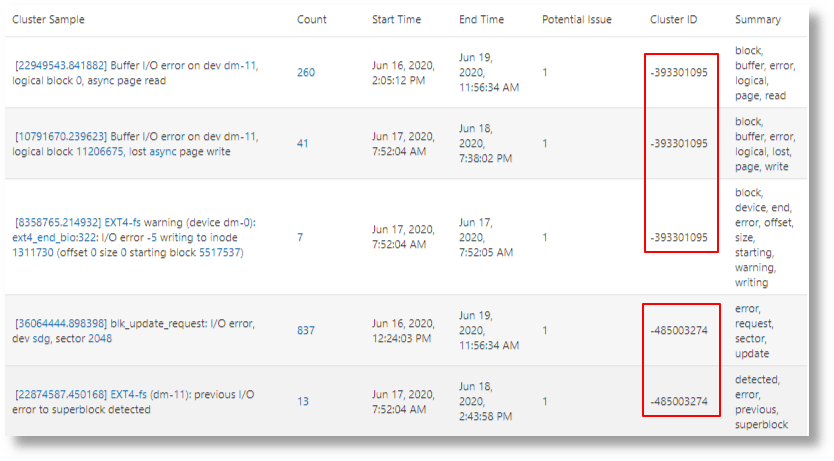

Die folgende Abbildung zeigt die zurückgegebenen Linkergebnisse:
Die erste und zweite Zeile sind nicht ähnlich und erhalten daher unterschiedliche Cluster-IDs.
Die dritte und vierte Zeile weisen eine Ähnlichkeit im Clusterbeispiel auf. Diese zeigt sich in der Überschneidung der im Feld
Summaryextrahierten Schlüsselwörter. -
Standardmäßig ist eine Überschneidung von 70 % erforderlich, um ein Cluster zu bilden. Diese Einstellung kann mit dem Parameter
similarityfür das Cluster außer Kraft gesetzt werden. -
Die generierte Cluster-ID ist deterministisch. Daher kann die Cluster-ID als Shortcut für die Liste der Schlüsselwörter verwendet werden, die in der Spalte Übersicht angezeigt werden.
