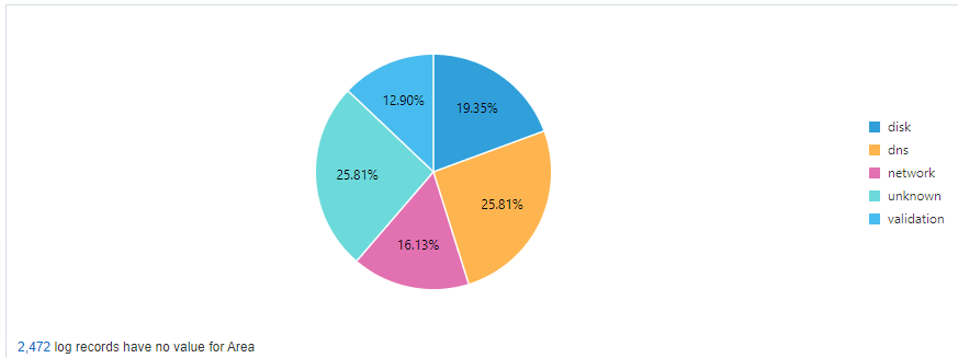

Dictionary Lookup erstellen
Nachdem Sie den Dictionary Lookup erstellt haben, verwenden Sie den Befehl searchlookup, um die Lookups aufzulisten. Verwenden Sie den lookup-Befehl, um den Feldern erst nach Verwendung der link- oder cluster-Befehle in der Abfrage eine Abfrage zuzuordnen.

  1. Erstellen Sie eine CSV-Lookup-Datei mit den Feld/Wert-Kombinationen.
    Beispiel:
    Operator,Condition,Issue,Area
    CONTAINS,message header or abbreviation processing failed,Processing Error,Messaging
    CONTAINS,Failed to associate the transaction context with the response while marshalling,Marshalling Error,Response
    CONTAINS,A RuntimeException was generated by the RMI server,Exception,RMI
    Beachten Sie, dass die erste Zeile der Header ist, wobei Operator und Condition die Pflichtfelder sind, die in derselben Reihenfolge angegeben sind. Die nachfolgenden Parameter werden nach den obligatorischen Parametern in der Headerzeile aufgeführt. Die folgenden Zeilen sind die Werte der Parameter, die in der Headerzeile in derselben Reihenfolge aufgelistet sind.

Dictionary Lookup in einer Abfrage verwenden
Sie können dasselbe Dictionary in mehreren Abfragen verwenden. Beispiel: Die folgende Abfrage wendet dasselbe Dictionary auf das Feld Message an und zeigt die zusammengefassten Ergebnisse mit der Tortendiagrammvisualisierung an:
'Log Source' = 'Linux Syslog Logs'
| lookup table = 'Linux Error Categories' select Issue, Area using Message
| stats count by Area
