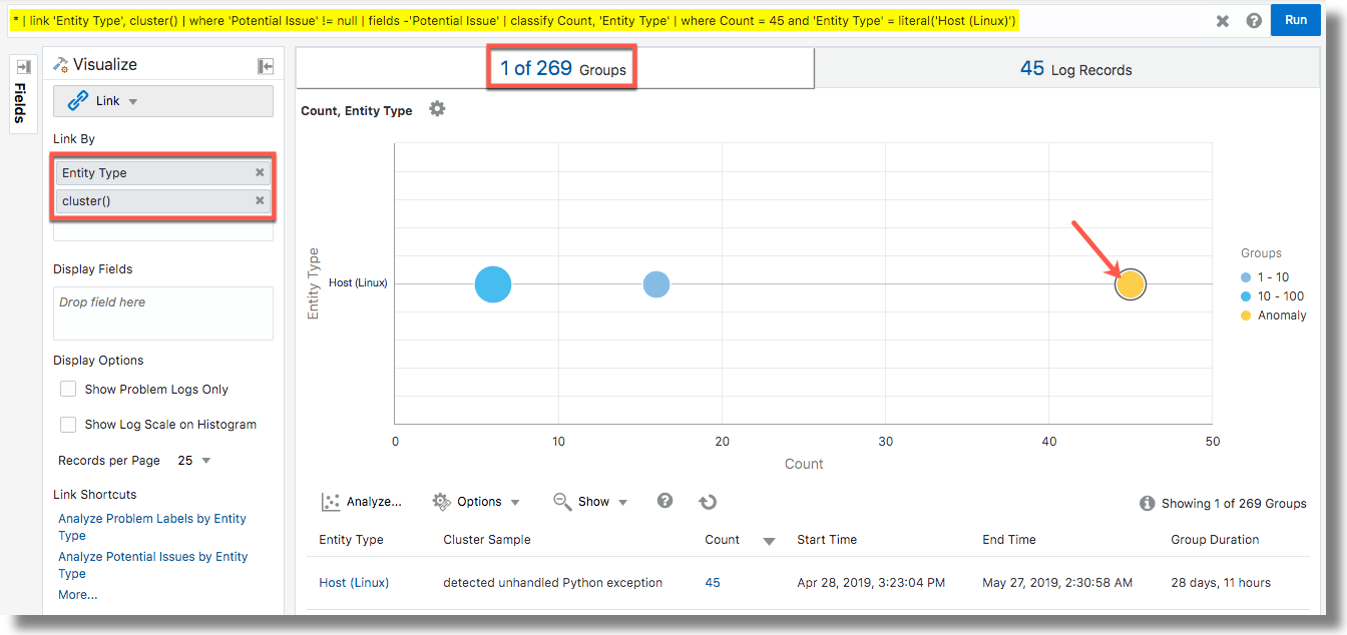

Im folgenden Beispiel werden die Logdatensätze des Entitytyps Host (Linux) mit Link- und Clusterfunktionen analysiert, indem * | link 'Entity Type', cluster() in die Abfrage aufgenommen wird. Die vollständige Abfrage für die Analyse:
* | link 'Entity Type', cluster() | where 'Potential Issue' != null | fields -'Potential Issue' | where Count = 45 and 'Entity Type' = literal("Host(Linux)"))Zunächst wird der cluster-Befehl in der Suchzeichenfolge (in diesem Fall *) ausgeführt. Dadurch wird das Feld Clusterbeispiel erzeugt. Dieses Feld wird mit dem Entitytyp verknüpft, um alle Cluster nach Entitytyp zu gruppieren. Die where-Klausel gibt an, nur nach potenziellen Problemen zu suchen (Potential Issues). Daher sind jetzt alle potenziellen Probleme nach Entitytyp gruppiert. Wie Sie im Blasendiagramm sehen, gibt es etwa 45 potenzielle Probleme mit dem Entitytyp Host (Linux).
In der Gruppentabelle werden die Details des Clusterbeispiels angezeigt, das der Anomaliegruppe entspricht. Beachten Sie den Loginhalt des in der Tabelle verfügbaren Clusterbeispiels, der möglicherweise die Ursache für das potenzielle Problem darstellt: detected unhandled Python exception.
