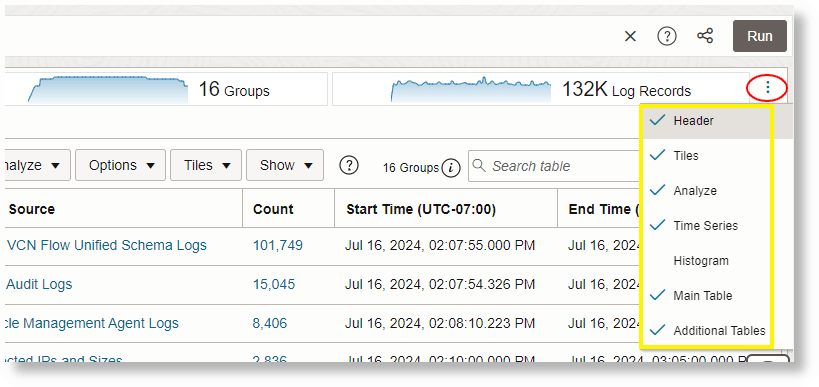

Link supports multiple visualization sections like Header, Tiles, Analyze, Time Series, Histogram, Main Table, and Additional Tables. Diese können auf der Seite "Link" im Menü Link-Widgets in Log Explorer-Ansicht anzeigen oder ausblenden angezeigt oder ausgeblendet werden

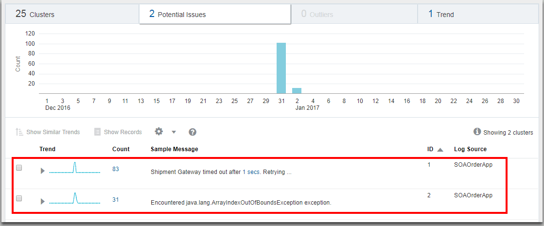

Anomaliegruppen in Clustern anzeigen: Wählen Sie zunächst alle Zeilen in der Tabelle aus, indem Sie auf die erste Zeile klicken, die Umschalttaste auf der Tastatur gedrückt halten und dann auf die letzte Zeile in der Tabelle klicken. Klicken Sie dann auf den Pfeil nach unten neben Anzeigen, und wählen Sie Cluster aus.
Dadurch werden die Cluster angezeigt. Klicken Sie auf die Registerkarte Potenzielle Probleme.
Dadurch werden die Gruppen von Logdatensätzen und die Beispielmeldungen aufgeführt, die die Anomalie angeben. Die Probleme verweisen auf Timeout beim Versandgateway und die Ausnahme java.lang.ArrayIndexOutOfBoundsException, als Ursache für Verzögerungen bei der Ausführung des Versandmoduls in den jeweiligen Gruppen.

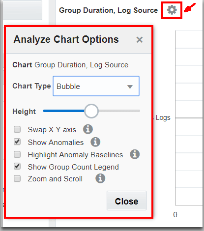

Um weitere Optionen zum Anzeigen der Gruppen aufzurufen, klicken Sie in der oberen linken Ecke des Visualisierungsbereichs auf das Symbol Diagrammoptionen
. Siehe Analysediagramm.
