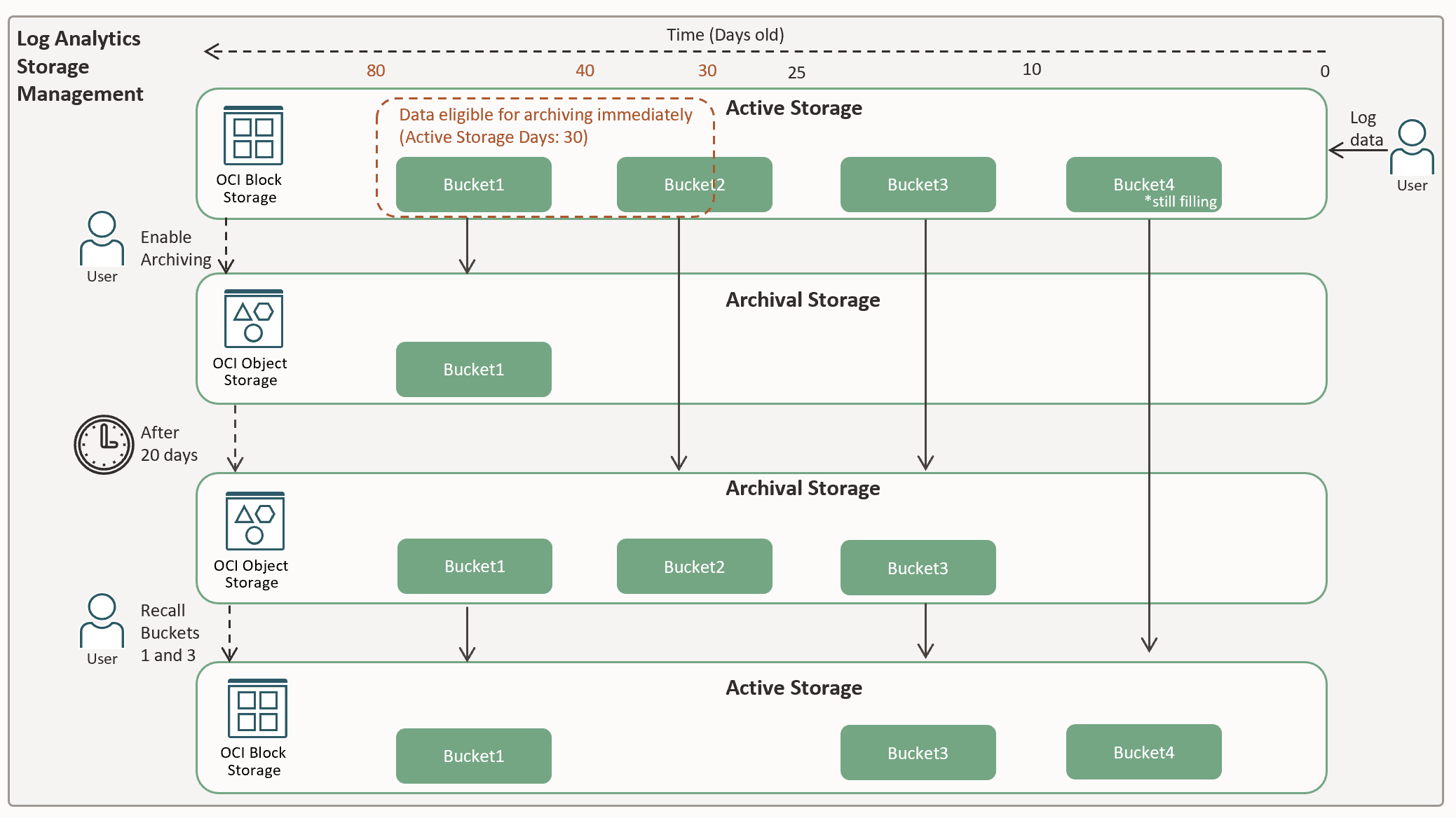

Die folgende Abbildung zeigt den typischen Speicherverwaltungsworkflow in Oracle Log Analytics:
Typischer Speicherverwaltungs-Workflow
