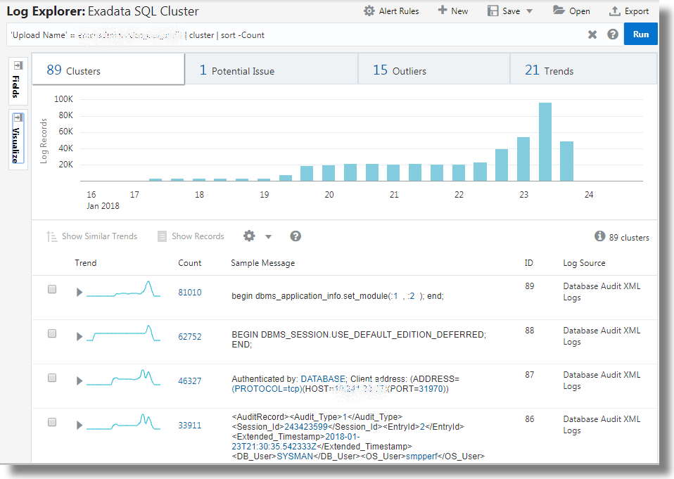

    Clustervisualisierung, die das Histogramm und die Clusterübersicht anzeigt
Sie können sehen, dass ähnliche Logdatensätze in Clustern gruppiert sind und eine Histogrammansicht aller Datensätze nach Zeitintervall gruppiert angezeigt wird. Sie können ein bestimmtes Set von Intervallen (in diesem Fall nach Zeitintervallen gruppierte Datensätze) im Histogramm vergrößern, indem Sie die linke Maustaste gedrückt halten und ein Rechteck über die erforderlichen Intervalle ziehen. Nach dem Vergrößern ändern sich die Clusterdatensätze auf Basis des ausgewählten Intervalls.

Die große Menge an Logdatensätzen wird auf 89 Cluster reduziert. Dadurch müssen Sie weniger Logdatengruppen analysieren.

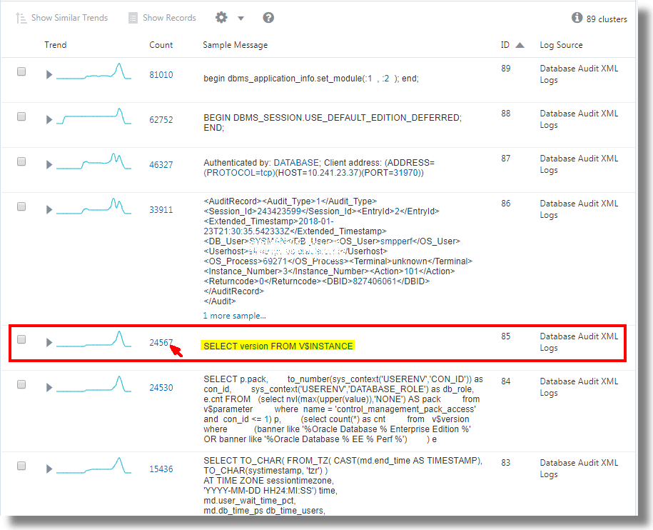

Sie können einen Drilldown zu Clustern durchführen, indem Sie die Variablen auswählen. Beispiel: Wählen Sie im obigen Set von Clustern das Cluster aus, das die Beispielmeldung SELECT version FROM V$INSTANCE enthält:
Dadurch wird die Histogrammvisualisierung der Logdatensätze mit der angegebenen Beispielmeldung angezeigt. Sie können jetzt den ursprünglichen Loginhalt analysieren. Klicken Sie auf Zurück zum Cluster, um zur Clustervisualisierung zurückzukehren.
Im Bereich Trends werden die SQLs mit einem ähnlichen Ausführungsmuster angezeigt.
Im Bereich Ausreißer werden die SQLs angezeigt, die selten sind und abweichen.

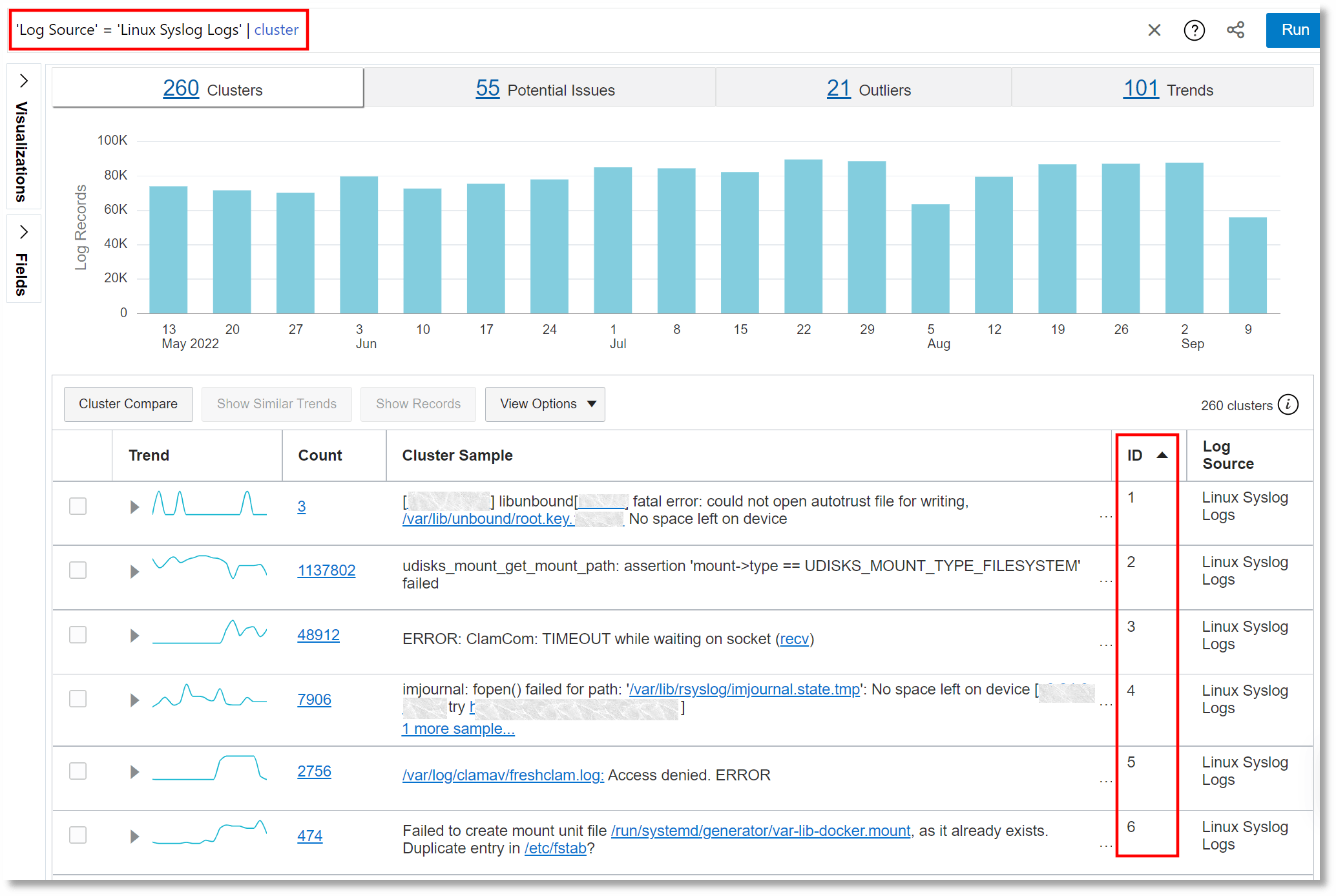

    Führen Sie den cluster-Befehl für Linux Syslog Logs aus. Fügen Sie einen lookup-Befehl nach cluster hinzu, wie unten gezeigt:
    'Log Source' = 'Linux Syslog Logs'
    | cluster
    | lookup table = 'Linux Error Categories' select Issue using 'Cluster Sample'

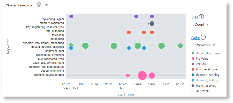

Der nlp-Befehl unterstützt semantisches Clustering. Semantisches Clustering erfolgt durch Extrahieren der relevanten Schlüsselwörter aus einer Meldung und Clustering basierend auf diesen Schlüsselwörtern. Zwei Sets von Meldungen mit ähnlichen Wörtern werden zusammengefasst. Jede solche Gruppe erhält eine deterministische Cluster-ID.
Das folgende Beispiel zeigt die Verwendung von NLP-Clustering und Schlüsselwörtern in Linux Syslog Logs:
