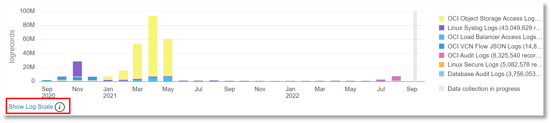

Beispiel: Das folgende Histogramm zeigt die Logdatensätze, bevor die Logskalierung aktiviert wird, wobei die kleineren Werte nicht richtig angezeigt werden:
Visualisierung vor Aktivierung der Logskalierung

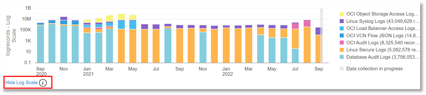

Wenn die Logskalierung aktiviert ist, werden jetzt die kleineren Werte angezeigt:
Visualisierung nach Aktivierung der Logskalierung
