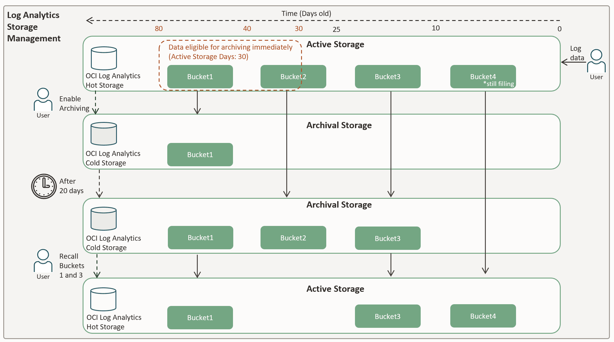

      Beachten Sie, dass die Logindexstruktur auch dann auf den Buckets basiert, die zum Speichern der Logs verwendet werden, wenn Sie die aktive Speicherdauer der Logs angeben, um die zu verschiebenden Logs zu bestimmen. In einem typischen Szenario wird ein ganzer Bucket in den Archivspeicher verschoben, wenn alle darin enthaltenen Logs älter als das angegebene Kriterium sind.
      Beispiel: Das Feld Aktive Speicherdauer ist auf 30 Tage gesetzt:
      • Bucket_1 enthält Logs mit einem Alter von 40 bis 80 Tagen: Die Logdaten sind berechtigt und werden in den Archivspeicher verschoben.
      • Bucket_2 enthält Logs mit einem Alter von 25 bis 40 Tagen: Obwohl einige der Logdaten archiviert werden können, werden diese erst archiviert, wenn das angegebene Alter auf alle Logs zutrifft.
      • Bucket_3 enthält Logs mit einem Alter von 0 bis 25 Tagen: Keine der Logs sind zur Archivierung geeignet. Der gesamte Bucket wird archiviert, sobald alle Logs berechtigt sind.
      Wenn im obigen Szenario nach der Archivierung der Logs von Bucket_1 weitere Logs erfasst werden, die älter als 40 Tage sind, werden diese in der Regel an Bucket_2 angehängt.
