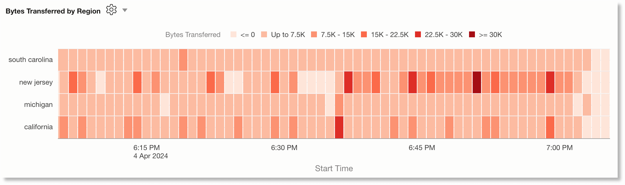

  • Heat Map: Dieses Diagramm zeigt die höheren Werte in intensiveren Farben an.

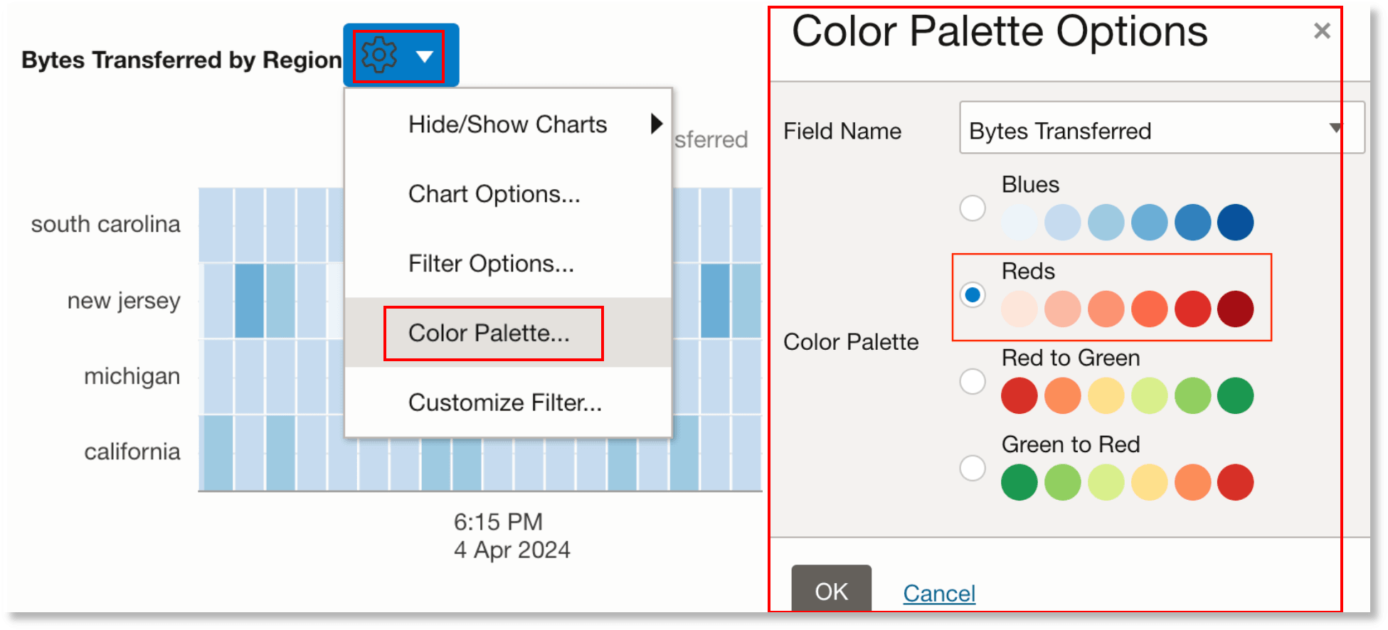

Farben im Zeitreihendiagramm ändern
Um das Farbschema der Heatmap zu ändern, klicken Sie im Menü Menü "Einstellungen" Einstellungen neben dem Titel des Zeitreihendiagramms auf Farbpalette. Alternativ können Sie neben dem Diagramm und dem Feldnamen auf den Link Farbe klicken. Wählen Sie die Farben in der Farbpalette aus.
Farbschema der Heatmap ändern
Das Heat Map-Diagramm ändert die Farben in der ausgewählten Palette:
Heat Map in neuen Farben
Im obigen Diagramm können Sie feststellen, dass die höheren Werte mit der höheren Intensität der Farben leicht zu identifizieren sind.

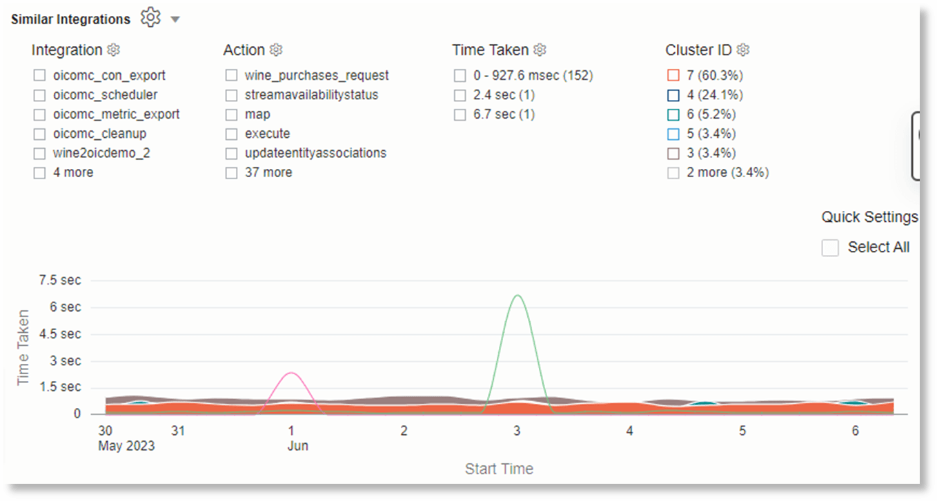

Zeitreihenfilter verwenden und anpassen
Rufen Sie das Dialogfeld Filteroptionen im Menü "Einstellungen" unter Menü "Einstellungen" neben dem Titel des Zeitreihendiagramms auf.
Topics:

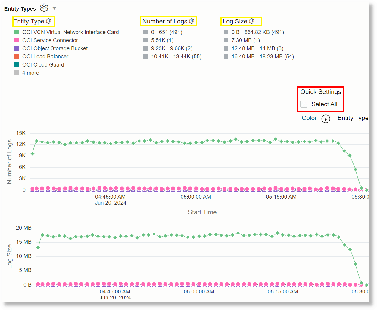

Filter aktivieren
Das Dialogfeld "Filteroptionen" zeigt die Liste der Felder an, die im Zeitdiagramm verwendet werden. Aktivieren Sie das Kontrollkästchen Suchfilter anzeigen. Sie können ein oder mehrere Felder auswählen, die im Filterbereich angezeigt werden sollen. Beispiel für die folgende Suche:
| eval 'Raw Size (bytes)' = unit('Raw Size', byte)
| link Time, 'Entity Type'
| timestats name = 'Entity Types'
            sum(Count) as 'Number of Logs',
            sum('Raw Size (bytes)') as 'Log Size'
        by 'Entity Type'
Im Dialogfeld "Filteroptionen" werden jetzt die folgenden vom Befehl timestats generierten Felder und die in der by-Klausel verwendeten Felder angezeigt: Entitytyp, Anzahl Logs, Loggröße.
Im Feldbereich können Sie einen oder mehrere Filter auswählen, um nur diese spezifischen Datenpunkte anzuzeigen. Sie können den Filter zurücksetzen, indem Sie die Option Alle auswählen umschalten.
Zeitreihendiagramm mit Feldfiltern
Nachdem der Filter für ein bestimmtes Feld aktiviert wurde, klicken Sie zum Anzeigen der vollständigen Werteliste für ein Feld Zeichenfolge neben dem Feldnamen auf das Symbol Menü "Einstellungen" "Einstellungen".

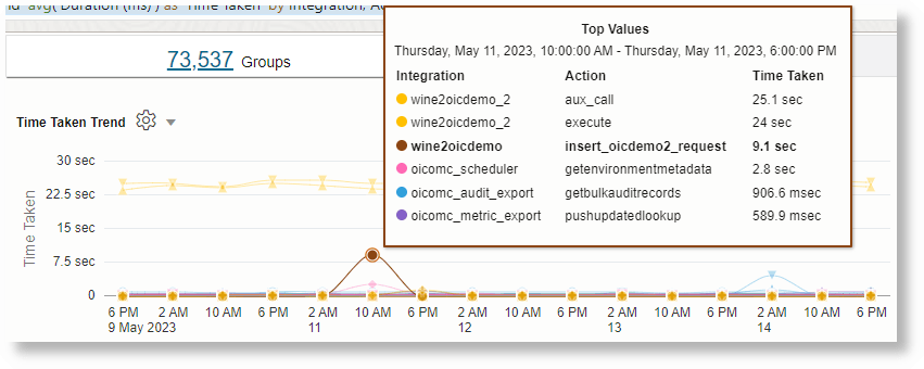

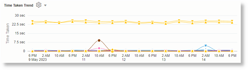

Im folgenden Beispiel mit Streamlogs für OCI-Integrationsaktivität wird der Trend für beanspruchte Zeit auf Basis der Felder Aktion und Integration dargestellt:
Duration != null and 'Log Source' = 'OCI Integration Activity Stream Logs'
| eval 'Duration (ms)' = unit(Duration, ms)
| link Identifier, Instance, Action
| stats unique(Integration) as Integration
| timestats name = 'Time Taken Trend' avg('Duration (ms)') as 'Time Taken' by Integration, Action
Der Trend der Arbeitszeit wird anhand der Felder Aktion und Integration dargestellt

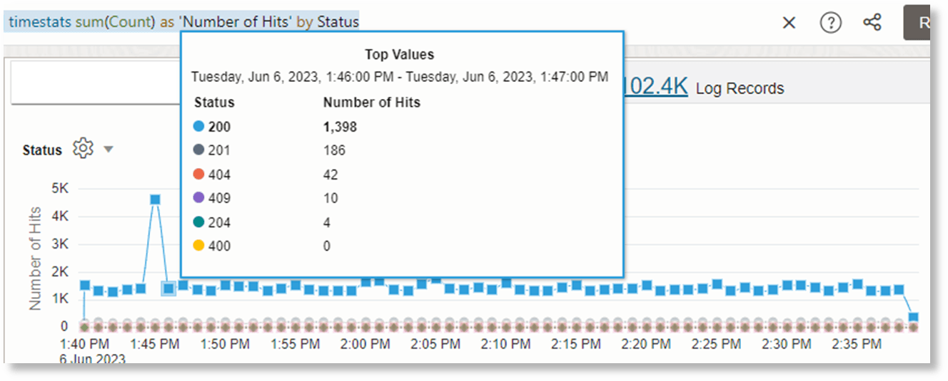

Sie können den Mauszeiger über einen beliebigen Datenpunkt bewegen, um die Top-Werte für diesen Zeitraum abzurufen.
Bewegen Sie den Mauszeiger über den Datenpunkt, um die Top-Werte für diesen Zeitraum abzurufen

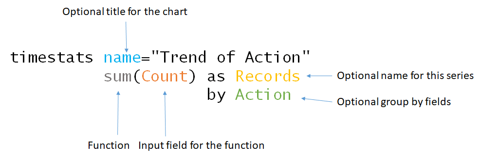

Syntax der Link-Zeitstatistiken
Im detaillierten Anwendungsfall Zeitreihenanalyse mit timestats-Befehl wird die folgende Abfrage verwendet:
'Log Source' = 'OCI VCN Flow Unified Schema Logs'
| link span=1day Time, Action
| timestats name="Trend of Action" sum(Count) as Records by Action
Teile des Befehls timestats im obigen Beispiel sehen wie folgt aus:
Teile des timestats-Befehls im obigen Beispiel

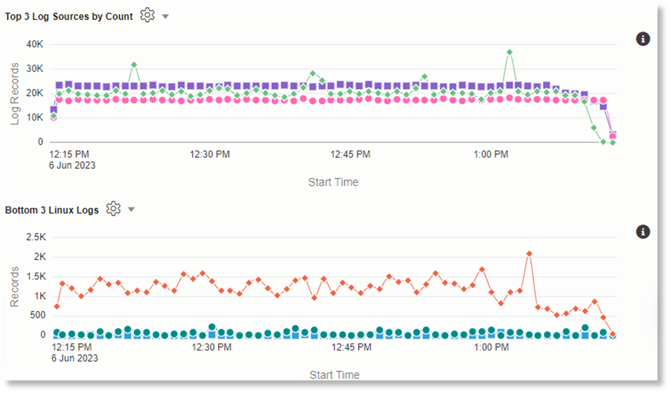

Anzahl der zurückzugebenden Diagramme angeben: Geben Sie mit den Parametern topcount oder bottomcount die Anzahl der Diagramme an, die an die UI zurückgegeben werden sollen.
  • topcount: Geben Sie bei der Gruppierung nach Feldern die Anzahl N eindeutiger Gruppen mit den größten aggregierten Werten zurück.
  • bottomcount: Geben Sie bei der Gruppierung nach Feldern die Anzahl N eindeutiger Gruppen mit den kleinsten aggregierten Werten zurück.
Beispiel:
| link Time, 'Log Source'
| timestats topcount = 3 name = 'Top 3 Log Sources by Count'
            sum(Count) as 'Log Records'
        by 'Log Source'
| addfields
     [ * | where 'Log Source' in ('Linux Audit Logs', 'Linux Secure Logs', 'Linux Syslog Logs', 'Linux Cron Logs')
         | timestats bottomcount = 3 name = 'Bottom 3 Linux Logs'
                   by 'Log Source' ]
Die folgenden Diagramme werden als Ergebnis der obigen Abfrage generiert:
Verwenden Sie die Parameter topcount oder bottomcount, um die Anzahl der Diagramme anzugeben

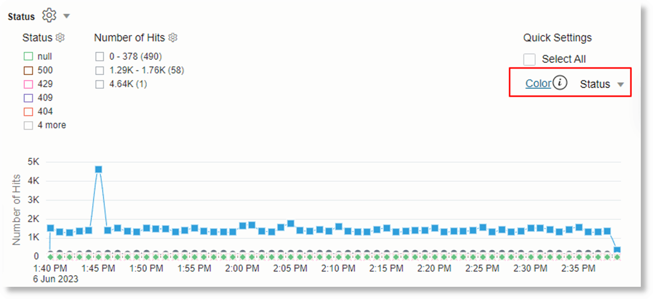

    Beachten Sie die folgende Abfrage, die den Trend jeder Status in den OCI-Auditlogs anzeigt:
    Status != null and 'Log Source' = 'OCI Audit Logs'
    | link Time, Status
    | timestats sum(Count) as 'Number of Hits' by Status
    Das Diagramm zeigt die Statuswerte und ihre Standardfarbe an. Die Werte des Feldes "Status" lauten 200, 201, 404, 409, 204 und 400.

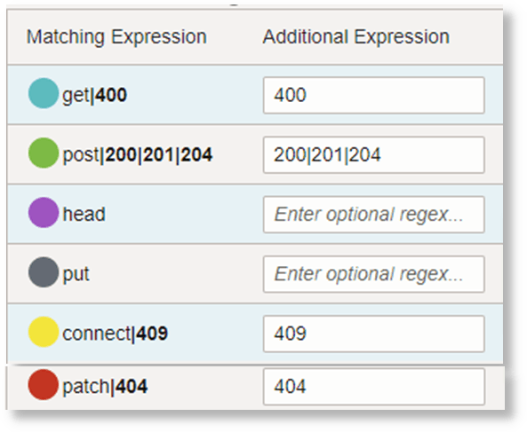

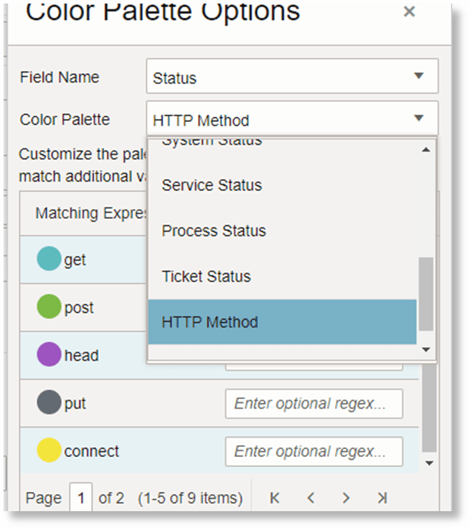

    Aktivieren Sie die Filter mithilfe der Diagrammoptionen, um die Farboption neben dem Diagramm anzuzeigen.
    Klicken Sie auf den Link Farbe, wählen Sie das Feld Status aus, und wählen Sie eine Palette mit so vielen Farben wie die zu konfigurierenden Werte aus.
    eine Palette auswählen, die so viele Farben wie die zu konfigurierenden Werte aufweist
    Aktualisieren Sie jeden Farbausdruck mit dem Wert oder einem regulären Ausdruck, den Sie abgleichen möchten.
    Sie können diesen Vorgang für jedes Feld in der Dropdown-Liste "Farbe" wiederholen, um die Farben zu konfigurieren.
timecluster-Befehl zum Darstellen einer Zeitreihe verwenden
Sie können ähnliche Zeitreihenwerte mit dem Befehl timecluster nach dem Befehl link gruppieren. Clustering ist nützlich, wenn eine große Anzahl von zu analysierenden Zeitreihen vorhanden ist oder Sie unterschiedliche Verhaltensweisen in Ihren Zeitreihenwerten identifizieren möchten.
Themen:
Im folgenden Beispiel wird timecluster nach link verwendet, um repräsentative Beispiele für OCI Integration Activity Stream-Logs abzurufen. Sie können mit der Maus auf einen beliebigen Datenpunkt zeigen, um weitere Details zum Cluster zu erhalten:
| timecluster name = 'Similar Integrations' avg('Duration (ms)') as 'Time Taken' by Integration, Action
Zeitreihendiagramm von OCI Integration Activity Stream-Logs
Einzelne Cluster mit Filtern anzeigen: Klicken Sie auf Diagrammoptionen, und klicken Sie auf Filter, um die Filter zu aktivieren und anzuzeigen. Wählen Sie jede Cluster-ID aus, um die Details für dieses Cluster anzuzeigen.
Erläuterungen zur Funktionsweise von Link timecluster
Clustering betrachtet jede Zeitreihe mit ähnlicher Ausprägung und ähnlichen Werten. Im Folgenden werden einige der Merkmale aufgeführt, die zum Clustering der Zeitreihen verwendet werden:
  • Gipfel und Täler in der Zeitreihe: Zeitreihen mit ähnlichen Gipfeln und Tälern werden tendenziell zusammen gruppiert.
  • Werte an jedem Punkt: Selbst wenn zwei Zeitreihen ähnliche Spitzen aufweisen, können sie dennoch in verschiedene Cluster fallen, wenn die Werte weit voneinander entfernt sind.
Jedes Cluster erhält die folgenden Eigenschaften, die in der Konsole angezeigt werden:
Eigenschaft Beschreibung
Cluster-ID Eine eindeutige ID für das Cluster
Cluster Member Anzahl Zeitreihen in diesem Cluster
Mindestwert Niedrigster Wert für dieses Cluster für das ausgewählte Intervall
Höchstwert Höchster Wert für dieses Cluster für das ausgewählte Intervall
Wert Wert der angegebenen stats-Funktion für dieses Cluster für das ausgewählte Intervall
Prozentsatz Prozentsatz der Gruppen, die durch die Anzahl der Member in diesem Cluster repräsentiert werden
Clusterbeispiele Nur wenige Proben des Clusters.
Hinweis: Es können mehr Werte als die im Beispiel angezeigten Werte vorhanden sein, da es sich nur um Beispiele handelt, die ein ähnliches Verhalten aufweisen.
