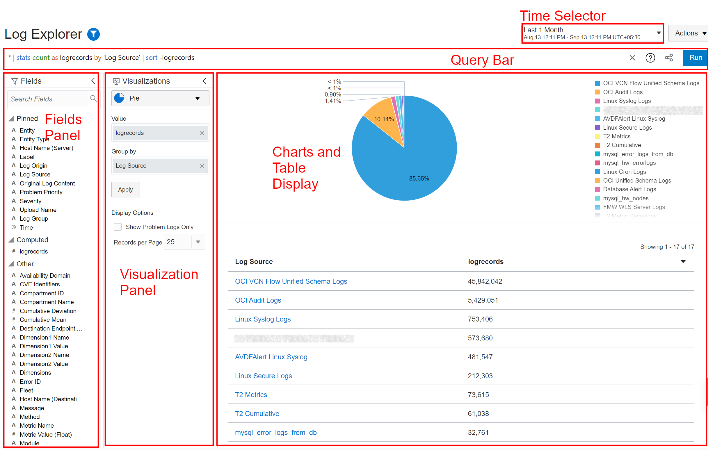

Sich mit Log Explorer vertraut machen
Um auf den Log Explorer zuzugreifen, öffnen Sie das Navigationsmenü, und klicken Sie auf Observability and Management. Klicken Sie unter Logging Analytics auf Log Explorer.
Logging Analytics-Log-Explorer
  • Felder: Sie können die Logs mit den Feldern in den Logmeldungen filtern. Die Felder werden basierend auf Ihrer Verwendung in die Buckets "Gepinnt", "Berechnet" und "Sonstige" eingefügt. Weitere Informationen zum Filtern von Logs mit Feldern finden Sie unter Logs nach gepinnten Attributen und Feldern filtern.
  • Visualisierungen: In diesem Bereich können Sie den Visualisierungstyp auswählen, der Ihren Anforderungen am besten entspricht. Siehe Visualisierungstyp auswählen.
    Darüber hinaus können Sie aus den im Fensterbereich verfügbaren Optionen auswählen, um die Ansicht der Diagramme und Tabellen zu ändern.
  • Diagramme und Tabelle: Hier wird die Visualisierung angezeigt, die Sie im vorherigen Bereich auswählen. Tipps zur Optimierung der Ansicht finden Sie unter Visualisierung anpassen und Wichtige Tipps für die Arbeit mit Log Explorer und Visualisierungen.
  • Abfrageleiste: Erstellen Sie Ihre benutzerdefinierte Abfrage, um die Logs zu filtern und einen Drilldown zu bestimmten Logdatensätzen durchzuführen. Siehe Abfragesuche.
    Klicken Sie in der Abfrageleiste auf das Hilfesymbol Symbol "Abfragehilfe", um den Assistenten für Abfragehilfe zu verwenden und schnell das Schreiben von Abfragen und eine große Anzahl von Beispielabfragen für erweiterte Analysen zu erlernen. Siehe Assistenten für Abfragehilfe verwenden.
  • Zeitselektor: Mit dem Zeitselektor können Sie den Zeitraum auswählen, in dem die Logs erfasst wurden.
Verwenden Sie den Geltungsbereichsfilter Filtersymbol in der oberen linken Ecke von Log Explorer, um den globalen Kontext für die Ressourcen wie Loggruppen-Compartment, Region und Entitys festzulegen. Dieser Kontext wird beibehalten, wenn Sie zwischen Dashboards und Log Explorer wechseln.
